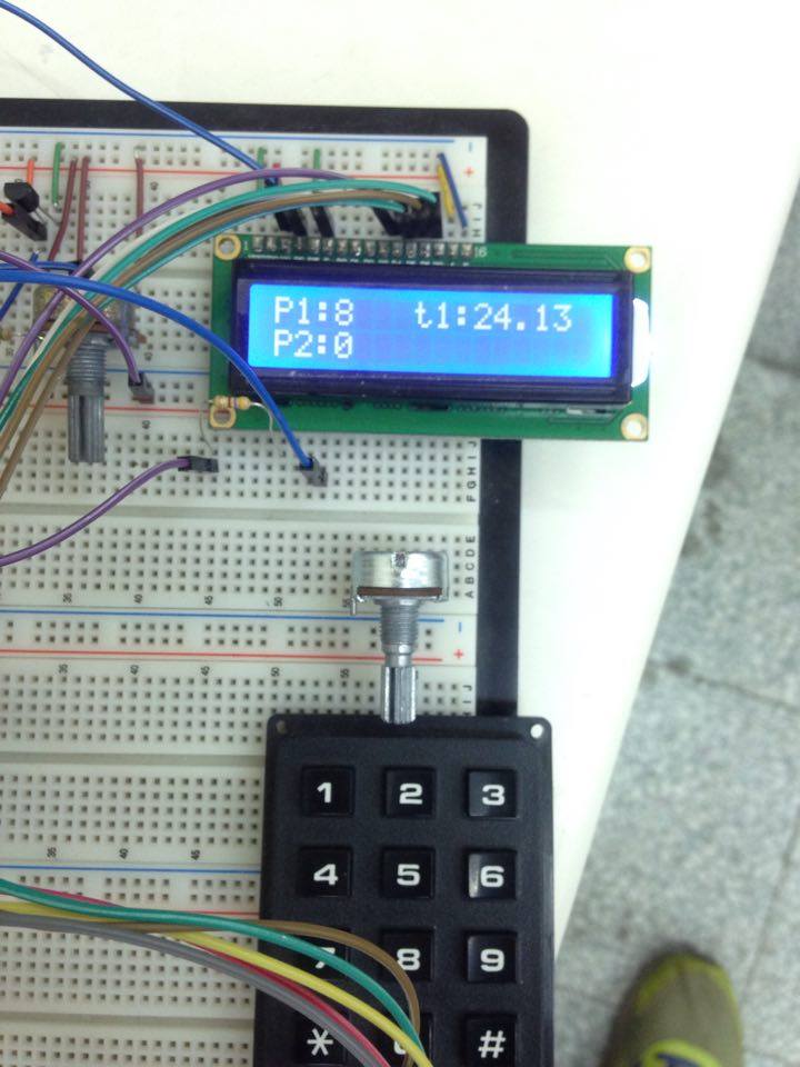

大家好,小弟最近遇到兩個問題始終無法解決,懇請各位不吝給予指教 先謝謝各位了 1.當溫度感測器 量到溫度時 鍵盤按下*字鍵 無法清空螢幕 所以 也無法修改功率(p1 p2 為功率值?/255) 推測為程式卡在溫度感測迴圈內 ...

   您好,順序是先按下 8 , 1(此為第一加熱棒 及顯示在p1 若要顯示在p2 則在功率後在多打上2)    最後按下 # 此時 p1 處 顯示功率為8 , 又因此時p1 !=0 lcd 才會顯示溫度,在溫度顯示後 每秒會更新一次量測到的溫度。
   若一開始輸入 8 , 2 # 則會顯示 p2: 8 此時 p1為0 溫度不會顯示 。

請問你的測試步驟是...?
按下1, 8, # 後
螢幕顯示一次溫度, 然後再按 *
卻沒清空
是這樣嗎?

  剛又再試了一下 , 長按* 超過5秒 也沒有任何反應   還是很謝謝大大的幫忙 3q
