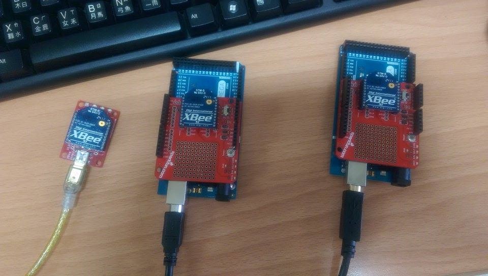

小弟我 想用Arduino+xbee 廣播方式傳輸 但遇到一些問題 感謝

本帖最後由 max9907200 於 2015-5-8 17:58 編輯 分邊三個部分 小弟我是想從右邊arduino+xbee 資料傳輸到中間的arduino+xbee  然後再傳到電腦裡    終端軟體我用x-ctu 設定 但我試了很 ...

s1的router 我是想用最基本的foolding來測試多節點 是否能傳輸
我自己也很懊惱 到底是我x-ctu設定有問題 還是.....orz

   大大你好,我這禮拜買4顆XBee S2也是跟你一樣在玩這個(圖等等奉上)
這只是我的猜測,XBee S1 好像不能做資料的轉發
因為S1好像不能設定誰是router,coordinator,drive
資料的轉發是router在負責的,所以中間需要設定是router
