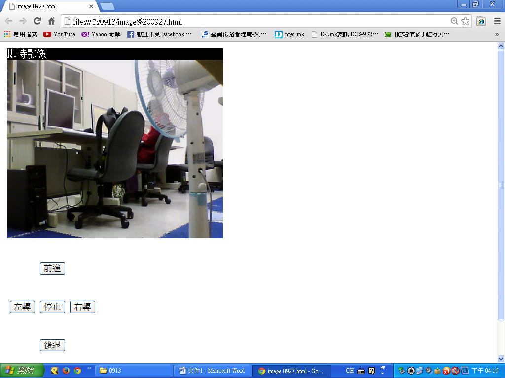

設置網頁利用WIFI操控Arduino自走車
查看數: 5985 | 評論數: 3 | 收藏 0
發佈時間: 2014-8-25 22:19
本帖最後由 j82888 於 2014-8-25 22:24 編輯 這是我們學長WIFI操控Arduino自走車的程式碼, 他們設置一網頁設在C:\0913\資料夾內的網頁(.html) 設置按鈕, 點網頁按鈕利用wifi及wifi版控制車的行走, 但我們學 ...
pizg 發表於 2014-8-26 22:31:32
本帖最後由 pizg 於 2014-8-26 22:43 編輯
你的wifi模組設定為server模式,
其網頁是內嵌在Arduino程式理,
IP指定為 "192,168,11,8",
所以你應該在瀏覽器內鍵入"192,168,11,8"注意: 你的電腦要跟"192,168,11,8"同一個網段才不會找不到網頁

guadiandehao 發表於 2014-8-26 05:52:26
這個網頁是嵌入再Ardunio裡面的吧
