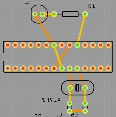

本帖最後由 pizg 於 2014-4-28 17:06 編輯 請問各位前輩,雙面板直插 IC 如中間黃線和橘線該如何焊接?

都已經雙面了,一條走上,一條走下。
pizg 發表於 2014-5-2 11:41:59
都已經雙面了,一條走上,一條走下。
g921002 發表於 2014-5-1 23:28
   下面的可以焊,那上面的被IC架蓋住要如何焊?
Naughty 發表於 2014-5-2 14:53:59
回復 3# pizg
板子發給板廠打樣,板廠會做"貫孔"
如果是自己手洗的,走線的via用銀絲線穿過,兩頭焊起來
有些dip零件不容易焊的部份,在那個焊墊旁邊多lay一個點,一樣穿銀絲線兩頭焊起來
(我說的銀絲線就是ok線)
另外,不要用銀漆筆自己做貫孔,效果非常差
flyegg004 發表於 2017-1-8 23:39:30
1. 沾一些無鉛錫膏 再用烙鐵把錫膏給融化 注意溫度別把IC架給融化就可以了
2. 不然就用銀絲線另外和在下面連接 只是這樣就失去你做雙面板的用意了
3. 改設計 走線都走下面 這樣只要焊接一面就可以了
因為你的PAD並沒有上下連接 這是自己製作電路板的限制 若發包給廠商做 就不會這樣了
設計就是考慮周全一些 再去動手做 不然 這些問題就會出現 正常的
你若是只做這一片 實驗性質的 那動手跳線(OK線) 也還好 不是太難處理
若是這個設計 將來要發包給廠商的 那就更沒問題了 他們會做貫孔的處理 那你只要焊接下層就行了
