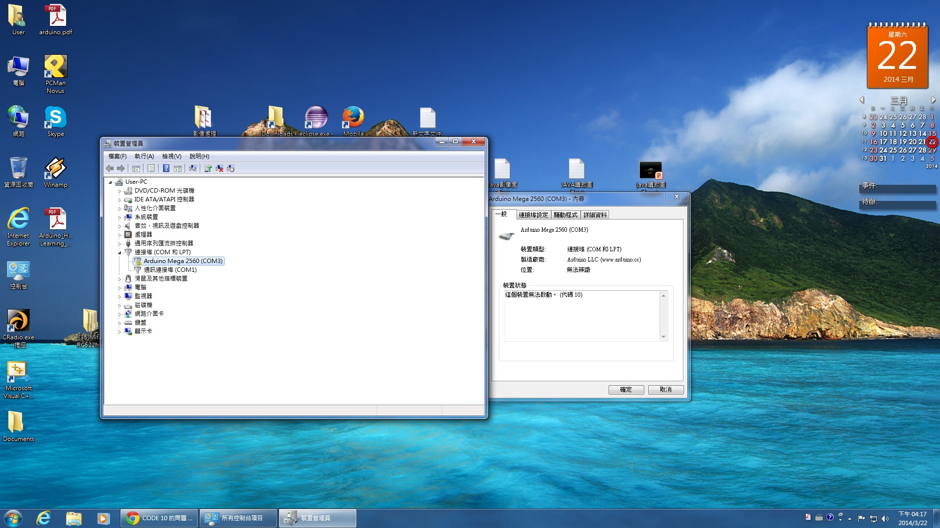

本帖最後由 kate0919 於 2014-3-21 23:42 編輯 最近我買了一快  mega 2560 R3 的板子但接到電腦上    就是找不到他 我試過xp ,也試過win7 64位元的電腦, 就是一直卡在黃色驚嘆號   ...

vegewell 發表於 2014-3-22 01:57:30
回復 1# kate0919
如果 黃色驚嘆號  CODE 10是 Unknown device,
試試如下網頁所作:
How to get Arduino Mega 2560 R3 to work in Windows 7
http://thegeekoftheworld.com/arduino-mega-2560-drivers-install
