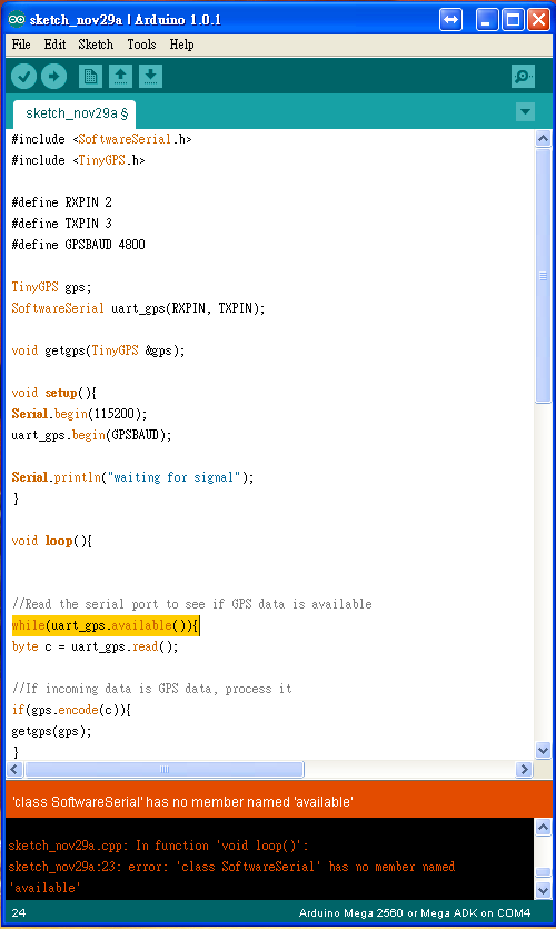

拜託各位大大有誰能幫我解決GPS, 書上寫要加BYTE可是我打出來的都是黑字別人跟其他論壇打的都是綠字,是我少了哪些東西呢? 加上書上的範例程式他缺少了副程式根本沒有頭緒,我快抓狂了@@ 還有我的GPS型號是   ...

vegewell 發表於 2012-11-30 12:57:00
回復 5# q82839338
    你的圖片顯示使用
#include <SoftwareSerial.h>
我是說
試試
    #include <NewSoftSerial.h>
一個有 new的.h, for arduino 1.0
