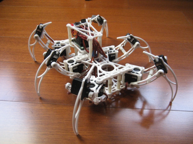

迷你型伺服機挑戰最大極限 雙臂展開長度約為48公分 已經接近大型六足的尺寸 整體重量含電池只有400公克(單是全金屬伺服機18顆就已經260公克)

請問這個壓克力的組件
是用雷射鵰刻的嗎?CNC?
像這種作法 用刻的
要去哪裡借這種機器呢?
原料是用大塊的 ...
shirt8066 發表於 2012-10-29 18:46
用自己組的cnc刻的
2.76mm壓克力板

a0960521928 發表於 2012-9-1 17:13:00
指教一下,壓克力這麼幼,應該很容易斷吧?
avkeith 發表於 2012-9-1 15:53
避免重摔 結構適當補強 挖空部份減少直角壓克力沒有你想像的脆弱
就算斷了再刻一次就好 反正圖檔都在 很方便的

請教那個白色的是1mm/2mm壓克力喔?
才一百克出頭這麼輕啊?
mzw2008 發表於 2012-9-1 13:44
    2.8mm壓克力板
螺絲除了2mm買不到外其它 都用塑膠的
