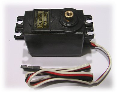

大家好 我是用89s51去控制伺服馬達(MG995) 但是沒多久單晶片就好像燒掉= =" 1.我上網有看到一些文章是單晶片的電源和馬達的電源是分開的 這樣比較好嗎?? 2.網路電路圖 https://sites.google.com/site/nyosawu/80 ...

= =發生慘案
昨天晚上忘了電源要分開,結果用接89s51的電源去接mg995
結果不知為何89s51被燒壞了!!! 可以清除但不能燒錄程式
馬達也不卻定是好是壞
請問有人可以給方法可以測馬達可不可以動???

mzw2008 發表於 2012-7-17 00:43:08
995電流比較大, 有負載會更大,接很多顆會很大
一定要另外獨立VCC去接電源
該網友的接法很確定就是獨立電源而已, 沒做別的動作
<--995就是我賣他的@@
但...995是否能到180度...這應該不行
至少個人這裏目前正在使用中的一百多顆通通不行
主要是他的電位計不能超過180度, 會卡住
當然要是不嫌麻煩, 拆開自己用工具給他如此這般, 還是勉強可以的
但....為何一定要180度呢? 一般的使用並不需要這麼大角度哩
