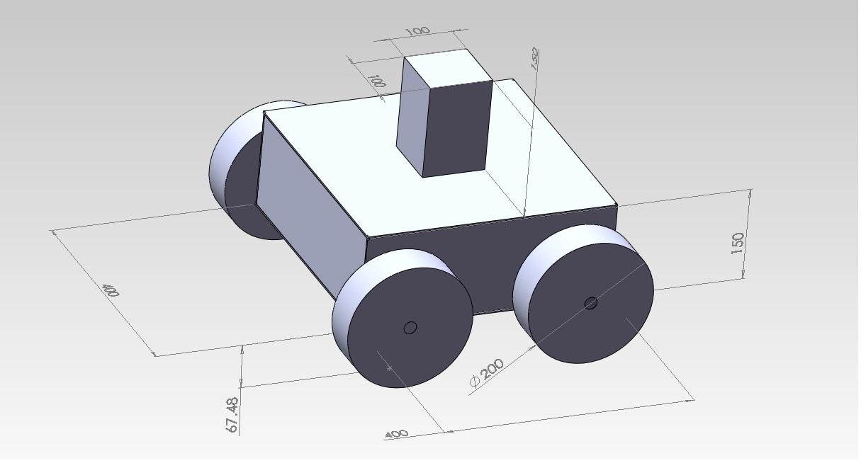

總重約為19kg,車體圖大致如下 啟動時 等速過程,所以F=fk =>馬達最小輸出扭矩    =F*r    =18kgw*0.07*10cm ≒12.6 (kg-cm) 問一下,我要選擇哪一顆馬達比較適合?? 直接選擇最小輸出21 ...

我愛自走車 發表於 2012-7-3 21:48:26
回答鯨魚大:
1、場地是在教室,一般是大理石地板?! 比較硬且平坦
     或者是一般馬路->柏油路,有稍為凹凸不平
     也有可能在人行道,造景人行道,用一塊一塊的拼出來的那種(能知道在講哪個?!)
2、整車的重量預計不要超過20KG,目前估計一下,18-19KG  包括馬達等等,全包(已上述方式算的一顆馬達約2.2KG)
3、應該說要兩顆,一顆主要用來驅動(大的),另一顆小的負責轉向
問鯨魚大:
1、請問一下,如果要四顆輪子都轉向要怎麼控制??
     還是說四顆輪子都裝個馬達控制其擺動?!@@

我愛自走車 發表於 2012-6-19 22:02:58
回答鯨魚大:
1、加速度的圖忘了改....
    加速度定0.05m/s^2,有分慢慢加速、快快加速ㄇ?!
   重量大概不會改多少....
2、一般要大多少??
3、若選四輪驅動,不就要遇到第一、控制的問題,第二、四顆小馬達會比一顆大馬達便宜嗎?!
4、我找到的輪子=>http://goods.ruten.com.tw/item/show?21202276864831
  他說可以承受載  重:80kgs
5、摩擦係數好像很難.....預估,有看過說滾動摩擦界於0.05-0.07
回答N大
就是因為摳摳有限,所以須要先大概算一下~
要不然.......買來發現連發動都動不了@@
對了,要乘以一安全係數......  ,一般是多少?!
