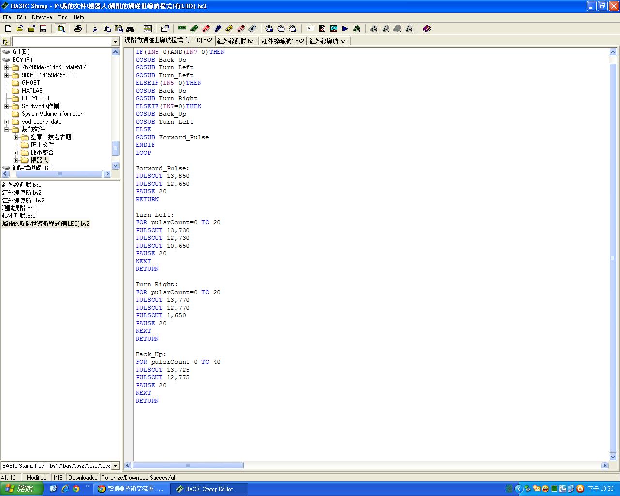

第一次接觸BB車這種機器我都組裝好了 但是我在測試中  有時候都會翻車 是觸鬚的裝法角度有問題嗎?? 還有我的BB車都會偏向右邊  這是哪裡出了問題嗎???? 這是我的程式  請教各位大 ...

mzw2008 發表於 2012-3-14 23:53:32
先考慮兩件事情
1. 重心是否偏離或是車速過快, 因為這種車通常是兩輪+一個萬向輪, 轉彎很容易重心不穩
2. 兩個輪子速度不太一樣, 可能是馬達本身就速度不一, 或是減速齒輪的摩擦力不同導致他速度不一
    BB車通常使用ST35 這種連續旋轉SERVO也都會有這種問題喔
---> 偏右, 有可能右邊那個馬達的速度比較慢
可先試試看把左右馬達對調, 看會不會變成偏左就是了
