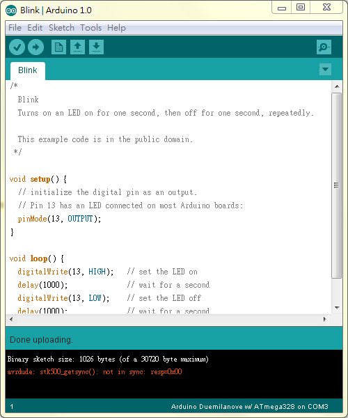

求救 新買的板子不能用
查看數: 9163 | 評論數: 11 | 收藏 0
發佈時間: 2012-2-8 19:34
http://goods.ruten.com.tw/item/show?21106209621741我在上面這邊買了這塊板子 今天到貨了   我將它接上電腦 並依照coopermaa大的  http://coopermaa2nd.blogspot.com/2010/12/arduino.html ...

et84121 發表於 2012-2-8 23:29:24
可是我用的驅動是用1.0里面的
1.0 Upload 的時候有閃了一下然後就沒了  ((感覺傳沒幾個字就結束了
coopermaa 發表於 2012-2-8 21:08:17
你用 Arduino 1.0 的時候,選的板子是 Arduino Duemilanove,所選的板子是對的。
確定通訊埠是 COM3 嗎? Arduino 1.0 這邊選的是 COM3,你用 Arduino0023 的時候也是選 COM3 嗎?
檢查一下,看看在 Upload 的時候 RX/TX 的燈號有沒有閃的比較快
多用幾種方法試試,看能不能把原因找出來
et84121 發表於 2012-2-8 20:40:21
我後來發現   我換了 Arduino 0023版後就正常了=))
