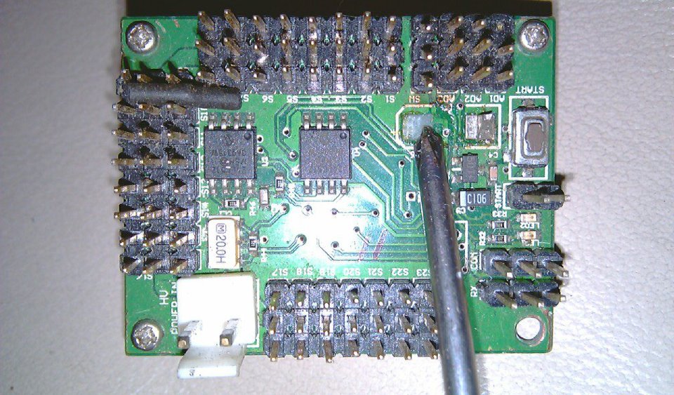

vstone有兩片都是不明原因沒反應

rayrider 發表於 2011-12-28 23:52:59
他哪一片是RCB-3J,應該是電容是燒了,哪一個是47uf 20v電容。如24v插下應該是爆了。
但是爆電容應該是小事,你可以買一個47uf 20v電容我幫你焊,不過我想其mcu應該是多凶多吉少了…。

lakers3411 發表於 2011-12-28 12:21:07
注意一下摟,vstone真的蠻容易壞的,我都把它被面會導電的部份全部貼起來,之前根機構不小心碰到了0.000001秒吧,馬上壞

lakers3411 發表於 2011-12-28 10:48:41
vstone的版子唯一缺點就是很容易壞,而且應該是壞到不能修,
你限在接上去應該是led不會亮,然後背後那顆h8會燙
