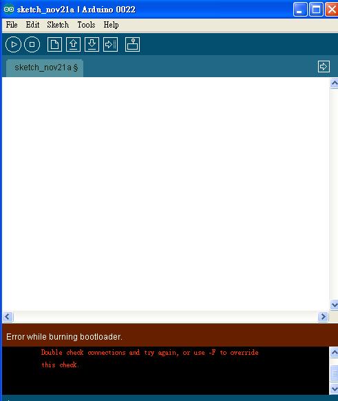

ATMEGA-328 晶片壞掉,無法Bootloader
查看數: 12360 | 評論數: 6 | 收藏 0
發佈時間: 2011-11-21 23:38
本帖最後由 chiehmde 於 2011-11-22 00:10 編輯 之前ARDUINO發生過這個問題 avrdude: stk500_getsync(): not in sync: resp=0x00 avrdude: stk500_disable(): protocol error, expect=0x14, resp=0x51 爬文之 ...

chiehmde 發表於 2011-11-22 17:58:06
board有選對,接頭我也有照說明書上面使用了..
http://www.aroboto.com/shop/imag ... no%20USBtinyISP.pdf
感謝回答!!
sinocgt 發表於 2011-11-22 08:40:11
Arduino開發工具上的board你有選對嗎? (Tools->board->....)
還有ISCP接頭都接對嗎?
