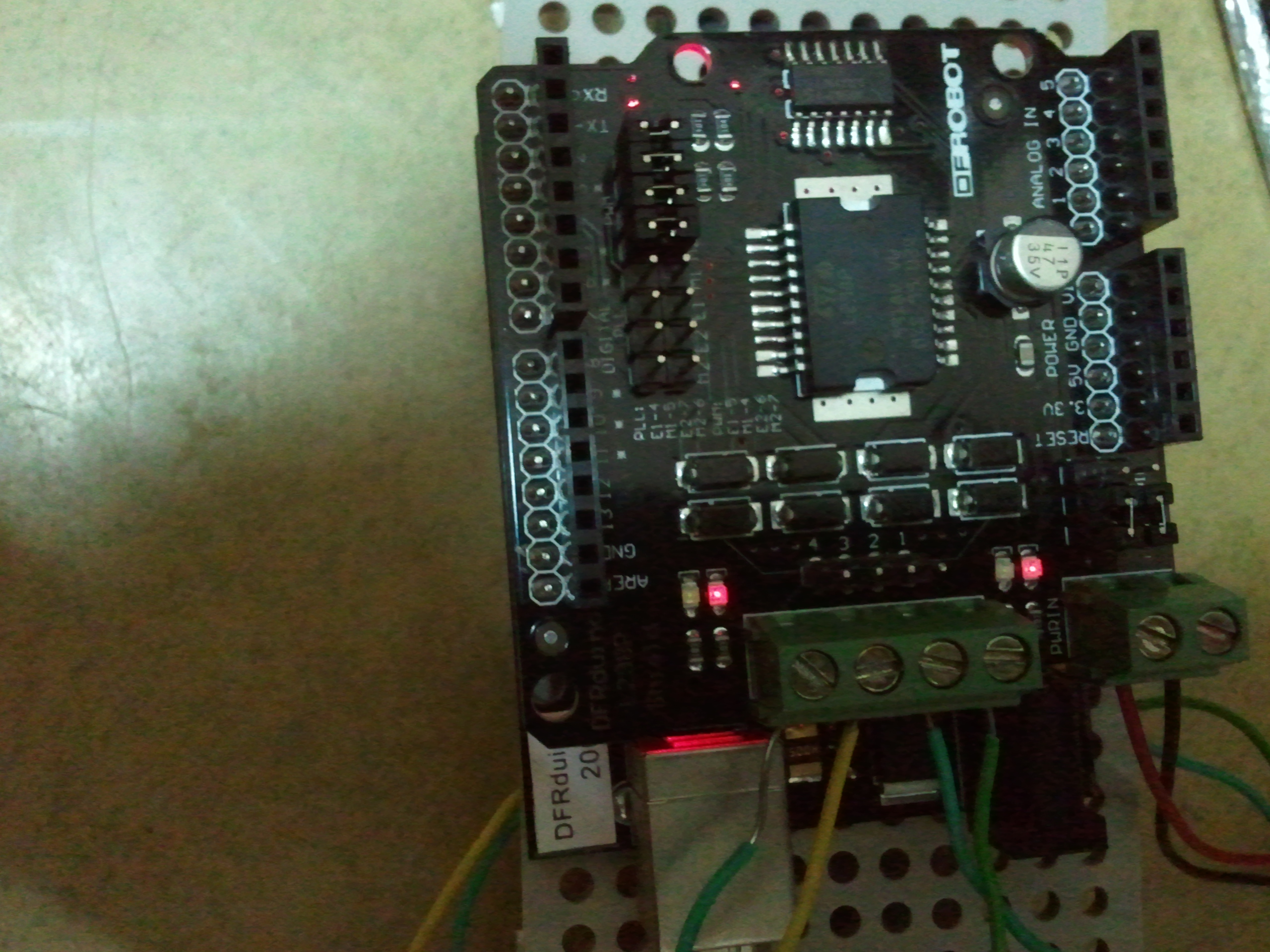

小弟最近才剛接觸Arduino 我是看到這個網址http://www.89idea.com/blog/?p=141 裡面有介紹馬達正轉反轉,但是我怎麼試都只能單獨一顆馬達轉動 這下面是網址得程式碼加上我自己改的但是我不知道我這樣做到底對不對= ...

會不會電流不夠大
[電源接入問題,主要要注意如果L298驅動板和Arduino控制器和感測器IO擴展板共用同一個電源,那麼這個電源的品質和功率的要求更高,由於馬達是耗電元件,運行時電流消耗較大,電源功率不夠,會導致電源電壓下降,致使電壓達不到Arduino控制器的5V要求,程式會運行不正常,需格外注意。]
你改一下程式看看

你的線看起來正確,
M1 E1接一個馬達 ,
M2 E2接一個馬達,
你的馬達是DC?是幾v?
電源線 正負有沒有接錯?
換部份程式以下看看(HIGH 改成100)

zxm10193 發表於 2011-9-22 19:11:11
馬達是 那種軌道車 直流馬達   我是買田宮模型馬達組合
我改完變成 可以同時兩輪後退
想請問一下
為什麼裡面的數值改成100就可以呢?  因為我找到的網站都是打 HIGH LOW
那個100的意思是什麼???  書上沒有看到...
這樣我要如何改成 同時向前?
