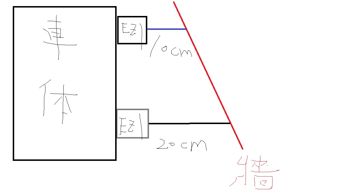

vegewell 發表於 2011-10-16 22:57:14
回復 24# yao412030
    另外一種可能就是因為斜面折射的關係,
所以比較遠的那一顆接受到近的那顆的訊號,  而且比較多,
所以,以後每次在車子轉動時你就反過來寫,
大概如下:
}else if(right && left <= 30 && right>left){ //偵測到左右方障礙物且左方距離障礙物較遠減速轉向左方
      analogWrite(g_nMotor_2_Pin_B,255);
      analogWrite( g_nMotor_1_Pin_A, 0);
      analogWrite( g_nMotor_1_Pin_B , 120);
    l = 1;
  }else if (right >= 30 && right > left){ //偵測結束回復速度
      analogWrite( g_nMotor_1_Pin_B , 180);
  }else if(right && left <= 30 && right<left){ //偵測到左右方障礙物且右方距離障礙物較遠減速轉向右方
      analogWrite(g_nMotor_2_Pin_A,255);
  }else if (left >= 30 && right < left){ //偵測結束回復速度
    r = 1;
vegewell 發表於 2011-10-16 22:08:28
本帖最後由 vegewell 於 2011-10-16 22:10 編輯
回復 26# yao412030
你必須先確定是 MaxSonar-EZ1本身沒問題,
如果你沒驅使馬達轉動的時候,
兩顆MaxSonar-EZ1對著各種障礙物,包括你畫的圖這種角度對著牆壁,
兩顆MaxSonar-EZ1讀出的值是否正確?
如果正確,就表示 MaxSonar-EZ1本身沒問題,
至於你馬達的程式,因為我不曉得你是怎麼連線及控制馬達,
所以不曉得你的程式對不對,
如果你肯定正確的話,就表示最可能出現的問題是ARDUINO,
ARDUINO可能又控制馬達,造成電力不足,
所以有數值跳動的問題產生,
這種情形在ARDUINO控制servo時經常發生.
vegewell 發表於 2011-10-16 13:37:37
本帖最後由 vegewell 於 2011-10-16 13:53 編輯
回復 24# yao412030
    你現在是移動轉向時,會有問題發生,
靜止時沒有問題,
是不是?
那麼是 MaxSonar-EZ1本身沒問題及與ARDUINO的連線沒問題,
對不對?
你只用一顆MaxSonar-EZ1面對兩個障礙物,移動轉向時會有問題發生嗎?
這個類比值是否符合兩個障礙物的距離?而不是有很多不同數值亂跳?
那麼可能就是設計上有問題,
先請問你的自走車有多寬?幾公分?
兩顆MaxSonar-EZ1相距幾公分?
兩顆MaxSonar-EZ1是平行的放置面對同一方向嗎?
yao412030 發表於 2011-10-15 22:10:56
本帖最後由 yao412030 於 2011-10-15 22:12 編輯
大大您好
小弟我又遇到問題了.....
就是小弟我有寫說如果左右兩科都偵測到障礙物時,要判斷哪邊距離障礙物比較遠,轉向離障礙物較遠的方向時
我的超音波類比值整個會怪怪的
假如說我前方有到牆壁,左邊比較接近牆壁,正常來說左邊類比值一定會小於右邊,可是我的卻不是,我的居然是左邊大於右邊...
反之也是一樣....
數值整個變非常奇怪,我也檢查我的程式碼好像也沒啥問題在....
我只用大大您提供的電路給我兩顆雖然不會互相干擾,左右其中一顆偵測到也不會發現說有類比值不穩的地方,可是兩顆同時偵測到就會出現問題
可否請大大幫助我呢?
謝謝!!
小弟我提供一下當兩邊都有遇到障礙物判斷距離轉向的寫法!!
}else if(right && left <= 30 && right<left){ //偵測到左右方障礙物且左方距離障礙物較遠減速轉向左方
    l = 1;
  }else if (right >= 30 && right < left){ //偵測結束回復速度
  }else if(right && left <= 30 && right>left){ //偵測到左右方障礙物且右方距離障礙物較遠減速轉向右方
  }else if (left >= 30 && right > left){ //偵測結束回復速度
    r = 1;

vegewell 發表於 2011-9-20 20:58:10
本帖最後由 vegewell 於 2011-9-20 21:18 編輯
回復 20# yao412030
那你也蠻會的, 知道要降至3.3V,
請問你是哪裡怎麼降至3.3V的?
你的意思是說,現在可以正確的顯示,至少誤差不會太大?
除了顯示值差距太小, 就沒有問題了嗎?
The LV-MaxSonar&reg;-EZ0™
detects objects from 0-inches to 254-inches
最長可偵測 是(6.45-meters),
那你想偵測的最遠為何?假設是100公分
假設0公分時類比值是10,  那100公分時假設類比值25,
所以你要在程式裡加入map()函數:
ultrasoundValue = (echo / .58138);
ultrasoundValue = map(ultrasoundValue, 10, 25, 1000, 2500);
       Serial.println();
       Serial.print("UltraSound Value");
       Serial.print( ultraSoundSignalPins);
       Serial.print(  "= ");
       Serial.print(ultrasoundValue);
試看看 因為是long 不是int 所以不把握,
