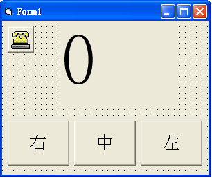

AVR部分是給自己的作業.已經完成
VB部分編輯腳本部份完成.還差播放腳本功能就完成了

xu3u4rmp4 發表於 2011-8-23 19:51:37
請問一下
我上面的主程式改成
void main(void)
init_devices();
           while(1)
                 unb=Uart_Receive();//接收馬達位置
                 PWM_in[unb]=Uart_Receive();//接收馬達PWM寬度
VB傳送
Private Sub Command1_Click()
  Cmd_array = &H0'馬達位置
  MSComm1.Output = Chr(Cmd_array)
  Cmd_array = "150"馬達PWM寬度
End Sub
結果輸出寬度非1.5mS.而是小於0.8mS.說明了傳送錯誤
請問AVR中我把串列接收寫在主程式while(1){...};中.是否不對
