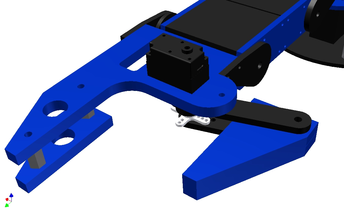

最近幫朋友做的手臂
查看數: 8686 | 評論數: 13 | 收藏 0
發佈時間: 2011-6-24 17:23
本帖最後由 lakers3411 於 2011-6-28 20:38 編輯 最近在幫朋友做的手臂基本的4軸手臂,轉盤設計為簡易滾珠培林,最長為22cm,夾具開口最大為4.7cm用4顆dmp 35kg.cm伺服機&1顆 3kg.cm伺服機最後這手臂的設計只有一個 ...

lakers3411 發表於 2011-6-25 18:40:26
本帖最後由 lakers3411 於 2011-6-25 18:42 編輯
它有耳朵,但是如果沒有我會更愛.
ps.3kg的有耳朵,35的上蓋有開模去做所以直接設計沒有
你一定會問那3kg幹麻不開模,因為市場問題,3kg很少人用
vegewell 發表於 2011-6-25 15:13:16
回復 1# lakers3411
    你這個真的不需要耳朵嗎?
好像會鬆掉,箭頭所指處:
