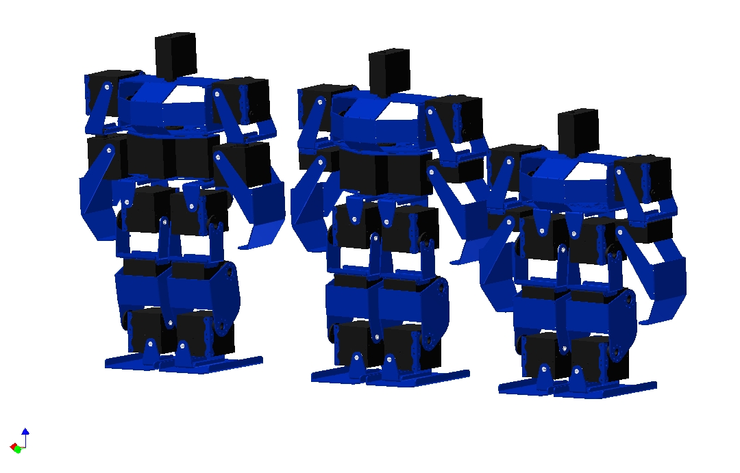

本帖最後由 lakers3411 於 2011-5-2 08:40 編輯 dmp 瞻營全 35kg伺服機 2足機器人 16軸 18軸 19軸 21軸 22軸 各種軸數隨需要變換 全高28~33cm依軸數不同高度會改變 ...

avkeith 發表於 2011-5-7 08:50:14
M 大, 副軸也可以用啊,
找一個大概 3mm 內圈, 6-7mm 外圈, 5mm 高的圓柱形,
再把本來的轉盤鑽大 6-7mm左右,
像這樣子,
再鎖在副軸上便可,

avkeith 發表於 2011-5-6 09:31:18
謝謝 lakers 大大, 轉盤方面不是問題, 我這邊剛好有矮的轉盤,
左面是矮的轉盤, 右面是標準轉盤,
標準轉盤高度,
矮的轉盤高度,
lakers3411 發表於 2011-5-6 08:29:22
如果有現成又是剛好我當然買來用啦~
像小蜘蛛的轉軸就是買vstone現成的
