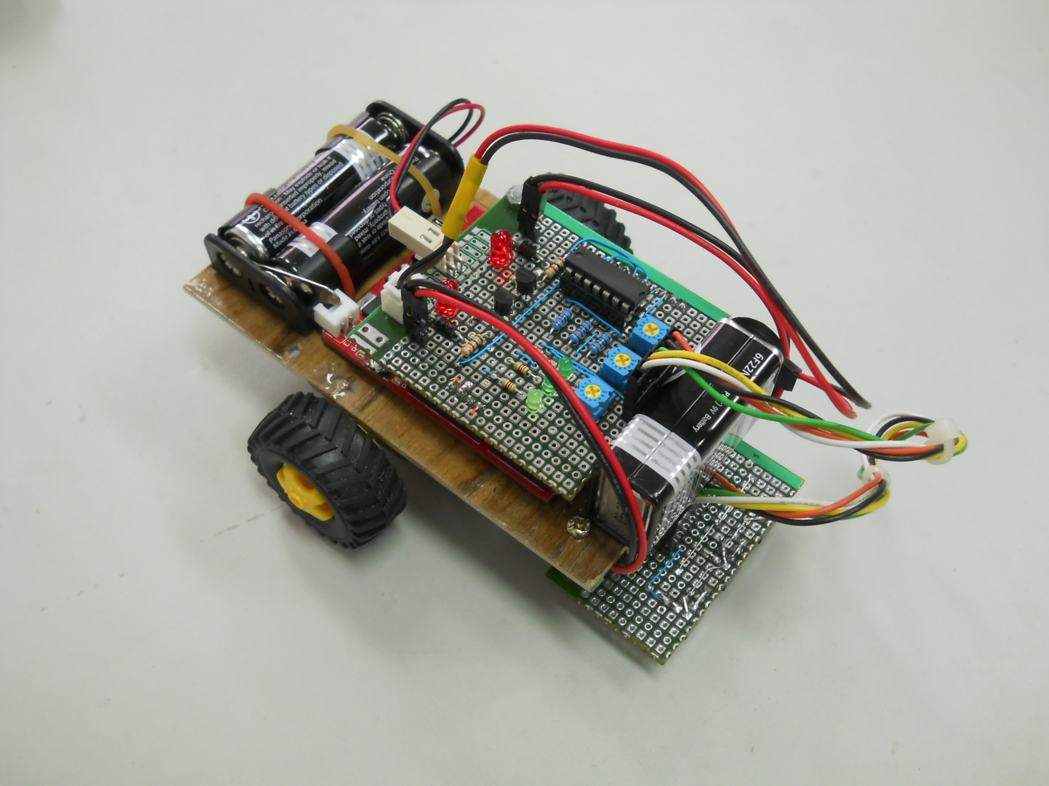

簡易循跡自走車
查看數: 35484 | 評論數: 28 | 收藏 0
發佈時間: 2011-4-8 10:52
本帖最後由 Curtiss 於 2011-4-8 10:56 編輯 上個學期使用 Arduino 製作的循跡自走車。 使用三個 CNY70 作為感測器,動力為田宮的雙馬達減速齒輪組及輪胎。 ...

coopermaa 發表於 2011-4-11 14:27:31
補上程式碼:
三感測器自走車程式
-- 感測器訊號輸入為數位訊號   1: white, 0: black
-- 雙馬達 ...
Curtiss 發表於 2011-4-11 08:28
Curtiss 是學校的老師嗎?
請問一下喔,CNY70 模組裏的紅外線接收器跟一般的紅外線接收器(如 TSOP2338, TSOP4338, PNA4602)有什麼不一樣嗎?它的接收器有解調變的功能(Demodulation)嗎?
coopermaa 發表於 2011-4-11 14:22:36
購物網站我其實作好了, 我自己架設自己寫的
但還在想要不要公佈的問題
因為一般的客戶很喜歡買個幾百塊東 ...
mzw2008 發表於 2011-4-10 01:27
你可以跟客戶說:「不好意思,我們只是代理,技術問題可能要請你問原廠喔。」要不然的話,就乾脆把案子包下來做。只是如果是學生的作業,感覺就好像不太好。
想到之前一些代理商賣我們開發套件,就常被我們問到招架不住,然後就只好投降請我們找原廠。這招對我們蠻管用的,哈!
coopermaa 發表於 2011-4-11 14:12:59
不敢拆可以叫鯨魚拆
你想改成怎樣都可以喔XDD
把詳細的想法告訴我, 我就能處理了
費用就看到底難度如何 ...
mzw2008 發表於 2011-4-10 00:37
還沒有什麼想法說
沒學過自走車,8051 我也不會,但是還算懂一點 Arduino,所以想說透過 Arduino 來學自走車會不會比較快一點。
Curtiss 發表於 2011-4-11 08:28:44
補上程式碼:
三感測器自走車程式
-- 雙馬達控制轉向
-- 使用PWM控制馬達轉速, 但無後退動作
狀態與動作
白黑白   直進        (全速) (全速)
黑黑白   左轉        (半速) (全速)
白黑黑   右轉        (全速) (半速)
黑白白   快速左轉    (停止) (全速)
白白黑   快速右轉    (全速) (停止)
白白白   停止        (停止) (停止)
// constants won't change. They're used here to
// set pin numbers:
const int SensorLeft = 2;      //左感測器輸入腳
const int SensorMiddle = 3;    //中感測器輸入腳
const int SensorRight = 4;     //右感測器輸入腳
const int MotorLeft = 5;       //左馬達輸出腳
const int MotorRight = 6;      //右馬達輸出腳
// variables will change:
int SL;    //左感測器狀態
int SM;    //中感測器狀態
int SR;    //右感測器狀態
void setup() {
  // 輸出入椄腳初始設定, 指定為輸入或輸出
  pinMode(SensorLeft, INPUT);
  pinMode(SensorMiddle, INPUT);
  pinMode(SensorRight, INPUT);
  pinMode(MotorLeft, OUTPUT);
  pinMode(MotorRight, OUTPUT);
  // 預設馬達輸出為 0 (停止)
  digitalWrite(MotorRight, LOW);
  digitalWrite(MotorLeft, LOW);
void loop(){
  // 讀取感測器狀態值
  SL = digitalRead(SensorLeft);
  SM = digitalRead(SensorMiddle);
  SR = digitalRead(SensorRight);
  // HIGH(1) : white region.
  // LOW(0) : black region.
  if (SM == LOW) {  //中感測器在黑色區域
    if (SL == LOW & SR == HIGH) {  // 左黑右白, 向左轉彎
      analogWrite(MotorLeft, 127);  // 左輪半速
      analogWrite(MotorRight, 255); // 右輪全速
    else if (SR == LOW & SL == HIGH) {  // 左白右黑, 向右轉彎
      analogWrite(MotorLeft, 255);  // 左輪全速
      analogWrite(MotorRight, 127); // 右輪半速
    else {  // 兩側均為白色, 直進
      analogWrite(MotorLeft, 255);  // 兩輪都全速
  else {  // 中感測器在白色區域
    if (SL == LOW & SR == HIGH) {  // 左黑右白, 快速左轉
      //digitalWrite(MotorLeft, LOW);
      //digitalWrite(MotorRight, HIGH);
      analogWrite(MotorLeft, 0);      // 左輪停止
    else if (SR == LOW & SL == HIGH) {  // 左白右黑, 快速右轉
      //digitalWrite(MotorRight, LOW);
      //digitalWrite(MotorLeft, HIGH);
      analogWrite(MotorRight, 0);   // 右輪停止
    else {    // 都是白色, 停止
