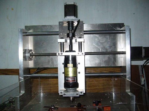

[原創] 新春剛出爐 CNC新機 足料6061鋁合金

本帖最後由 aakk 於 2011-4-6 11:53 編輯 我的部落格 diy CNC  http://tw.myblog.yahoo.com/diy-cnc 歡迎光臨指導.. 全厚板 t6061 鋁合金 雕刻機 全機重達 60-70公斤 (有需要想購置雕刻機網友 我能代購 ...

上鐵機身的原因還有一個  等這個機調試好後再做BT30主軸  氣動換刀。如用鋁機身 怕承受不了 現在用的是MACH3  具體軟體的換刀設置還沒瞭解 到時還需aakk大哥指點指點
mzw2008 發表於 2011-9-29 15:26:53
桌上型的...
兩三百公斤真的太離譜了
這樣有想過要搬動的時候到底該如何搬嗎?
變成要做專屬的輪桌了耶
而且鐵的加工難度比鋁還要高很多
這樣材料省下來的工錢能抵上使用鋁合金?
Hades 發表於 2011-9-29 12:47:40
呵呵 是有點重了  下一步再做鐵工作台  我之所以做鑄鐵機身 有幾方面考慮: 1價格 鑄鐵價格不及T6061的1/3  , 2 機身強度    3 加工零件的精度 。    我是新人 也是來學習的 經驗方面不及aakk   還望大家多多指點

Hades 發表於 2011-9-28 23:16:26
呵呵 我的是鑄鐵機 有2~300多KG 基本快好了  等上完漆再貼圖 現在比較難看

aakk 發表於 2011-9-28 13:44:51
回復 9# Hades
    不曉得 您所使用的雕刻機 結構剛性怎樣 能否貼圖來看看 學學

Hades 發表於 2011-9-26 13:47:21
結構顯單薄

aakk 發表於 2011-9-2 20:04:21
本帖最後由 aakk 於 2011-9-2 20:12 編輯
6061鋁材+加工 約一萬六 每軸光桿滑塊+(日製螺桿+57高扭力步進 (中古))固定塊/聯接軸塊/法蘭 平均約6000*3=18000 加上主軸1800+其他零零扣扣小零件 後續加工 不含步進驅動及控制板 就已超過三萬五 後續加上 手輪 防塵板 控製器...一堆  花掉4-5萬塊

aakk 發表於 2011-7-5 10:22:07
本帖最後由 aakk 於 2011-7-5 12:26 編輯
鋁材約 1w多 co 1KG T6061板材 約200元 用掉約50多KG 每軸光軸滑桿 步進 滾珠螺桿 平均約要6-7千 在加上控制板 手輪 零零碎碎 材料就約要 4w 多近 5W co 還不包含加工... 有效行程 約 380mm*380mm*(110 or "160-50" 可往上調整高度行程還是一樣 刀尖高度與工作檯面增高)
主軸可換另外 400w 牧科修邊機 非常吵 所以這隻220w就粉好用了 水冷主軸也在評估購入中 另外有再準備 製作更大機組 900*750*200 礙於空間先擱置中 現還進行中 幾台幫朋友製作CNC配電控制 與 CNC加工機整修中...
