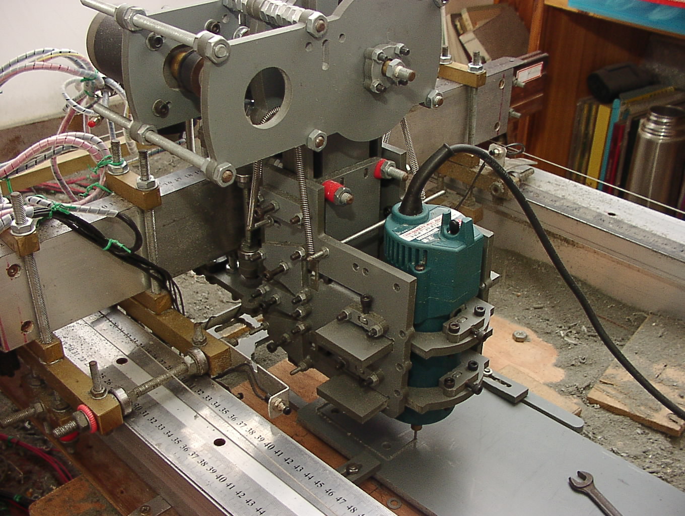

(大型製作)DIY 線拉式CNC機

鏈條不太適合精度較高的場合,會有徑向跳變,
可以選用齒形帶輪,我學校有台一百二十萬左右台幣的激光切割機就是用齒形帶輪.

回復 19# uucww
不太適合用鏈條喔..他在轉動時..會很輕微跳..一般沒感覺..用再切削上又是微型機構..感覺會變明顯

預估 使用腳踏車鏈條 效果會比 使用鋼纜拉 好

本帖最後由 aakk 於 2011-4-6 10:42 編輯
用鋼線拉 或是 用螺桿 還是用齒輪條 也都還在 評估中 螺桿成本太高 一隻全新要價 兩三萬 大機台也不能用一般光桿滑塊 用線性滑軌一組也兩三萬 高瓦數 伺服馬達 水冷主軸 組好機台不就快二三十幾萬 鋼線 或 齒輪條 又怕 精密度差太多 真是苦腦 一方面 體機太大 想做能側摺疊 跟乒乓球桌一樣 ....
aakk 發表於 2011-4-6 10:26:31
大型雕刻機大都拿來木工雕刻用或廣告壓克力 我也想組裝一台更大 2400*1800*200 ㄎㄎㄎ 還在規劃中..

厲害!! 用低成本製造 diy  我一號機也都是用 木構 有些地方剛性較不足 也都拆開 準備用鋁合金重組啦 不知您的pvc 材質啥價位 我去尋價都蠻貴的 您使用應該是 10mm   我去問 厚 20mm *1000mm *1000m 板材 要3千多吧... 用電木 也漲價 一公斤 都兩百多了 鋁合金 老闆報價也都說要漲價啦.. 都是 <<絲阿拉>> 囤料炒價..

講白點應該叫作CNC平行尺方案。有製圖經驗的人都會知道平行尺原理。u大對吧?

aakk 發表於 2011-4-3 22:59:24
應該適合做木工不用太精準用途吧 否則市面上雕刻機都用此方式帶動就好啦 上銀 螺桿不就賣不掉啦....
