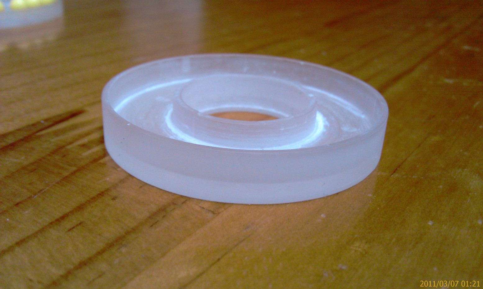

機器人配件研發 自製輕量化塑膠軸承
查看數: 15492 | 評論數: 23 | 收藏 0
發佈時間: 2011-3-7 01:40
重量13公克 適用於需要旋轉部位使用 有效減輕伺服機負擔 同時運轉更平順

a0960521928 發表於 2011-3-11 01:44:26
你現在正再販售的那顆20公斤扭力600元的台製伺服機
剛出來的時候向高雄港都模型買了30顆
完成後20軸加一些雜七雜八零件後竟然將近1.8公斤重(含電池.遙控接收.兩軸加速度計.....)
雖說運行順暢但總少了一些輕盈(靈活)
想優雅的爬個樓梯
豪邁的跳個跳繩
都是妄想
枉費空有20公斤大扭力(還有一個最大的致命傷.....只能轉140度左右..嚴重影響一些動作的完成)
追根究底還是那句話   太重了
所以才會萌生輕量畫的念頭
這顆主要用在腰部
其他旋轉軸部分的軸承會做得比較薄
內珠會用較小約2至3mm的陶瓷珠

a0960521928 發表於 2011-3-10 16:59:47
回復 15# lllbossbosslll
    目前著手進行中的機構
以碳纖板為主
螺絲部份也改車塑膠件取代
如果再把伺服機非必要的部份挖空
預計上半身七  軸連同控制板及相關小物應不超過400g
所以比較沒有負重磨損的問題

a0960521928 發表於 2011-3-10 16:05:15
我另外刻了
     一個碳纖板
     ㄧ個玻纖板
     用的都是陶瓷珠
   就解決磨損問題
不過重量直逼30公克
所以最後才決定用bb殫
lllbossbosslll 發表於 2011-3-10 16:04:00
回復 13# stanley21
    如果是荷重量大 那金屬製的 可是最佳選擇
   而且 不貴喔
lllbossbosslll 發表於 2011-3-10 16:01:24
回復 13# stanley21
    目前好像還沒看過  有看到金屬的 名為止推滾珠軸承  但重量不輕就是了
stanley21 發表於 2011-3-10 14:14:27
回復 1# a0960521928
樓主這個滾珠軸承有沒有適用限制?
會不會在負載重的情況比較容易磨損?
不過輕量化的確是個好主意,不知道市場上有沒有類似產品??

a0960521928 發表於 2011-3-8 13:30:50
回復 2# abcd1234abcd
測試結果令人滿意
充分改善旋轉軸部位穩定度
