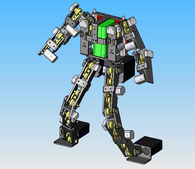

leo11,這次用了很多不一樣的設計,很多結構都是第一次嘗試,不像以前的設計比較保守,這次有可能連走路都不會哩! 零件都製作完成,已進入組裝階段,會陸續跟大家分享,謝謝囉 www.kungs.url.tw/ ...

xqi2 發表於 2011-2-15 16:28:06
L大 用的是什麼電機?
步進電機還是普通的直流減速電機?

mzw2008 發表於 2011-2-13 02:09:46
拆掉伺服馬達....
這樣會不會有容易受灰塵入侵, 馬達易於損壞的問題呢
應該得加個外殼
一般玩具都會有外殼也是為了保護
這若是能加上透明外殼就會是很美的工藝品囉
就好像我買自動上鍊手錶...不是為了看時間準不準
而是為了看他裏面那精密的作工一樣XDD
lakers3411 發表於 2011-2-12 19:33:10
高手~這真的是一個好方法~下次也來試試看!!
LEO 發表於 2011-2-12 15:01:42
回復 4# stanley21
    好可愛的女機器人,如果是我做的話,會讓它穿性感一點喔, 哈哈
LEO 發表於 2011-2-12 14:53:11
回復 2# mzw2008
   我是用伺服馬達,把馬達拆掉,把齒輪跟直接裝在骨架上,目的是想把手腳做得更細囉.
