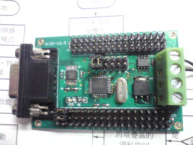

如圖....小弟手上擁有的一塊SSC32 但是問題來了!! 小弟我搞不清楚右邊哪裡是電源>< 所以胡亂接了2條線...我是試著看後面layout猜測的>< 因為這塊版子來源是學弟跟網路上的賣家買的 賣家是稱做仿Lynxmotion的SSC3 ...
rayrider 發表於 2011-1-13 12:42:26
再提醒一下。電路板用看的不準,要用量的。
rayrider 發表於 2011-1-13 12:38:17
接地端一端接三排針的最外端的那一排最靠板子邊沿的一排。,另一端接4孔電源處,哪兩個通哪兩個就是gnd,餘下一個當然是Vs
rayrider 發表於 2011-1-13 12:35:02
簡單,拿電錶一量就知道,三排針的中間是伺服機電源,只要拿電錶轉到二極體檔位。一端接三排針的中間的哪一排,另一端接4孔電源處,哪一個通哪一個就是+
養豬戶 發表於 2011-1-13 11:06:14
小弟把圖著名了
小弟註明紅色框框處為PWM腳位
我是觀察背後的IC 74HC595D猜測的
紫色框框處應該為馬達的電源腳位
所以最外端的應該為接地端
但是問題是
最右邊的藍色框框處
4個電源端子
我看板子的layout看不出上下何者為+或是接地端
因為最鳥的是版子上最右邊處沒任何註明><
養豬戶 發表於 2011-1-13 10:49:06
本帖最後由 養豬戶 於 2011-1-13 10:51 編輯
哈哈...感謝mzw2008大大抬愛
小弟我時間剛好沒適當的><
不然一定跑去找你了...我會再跟大大約時間...在過去學習請教^^
另外謝謝rayrider回覆
小弟我感激不盡
rayrider 發表於 2011-1-13 09:20:21
我也有這片版,不過不知為什麼都沒有人要買,別人賣了板子的還要小弟善後。
養豬大大先看看這個板子電源出口有幾個白色的英文字。
有+、 vs 和gnd. +是給伺服機的電流可以接伺服機用電池正極2.8~6V, vs 是給主機用的電流6~9v 可以接9V電池的正極,gnd是接地可以接電池的負極。兩個gnd因為共地的關係所以互通。重點是正,負不要反接會燒伺服機的。主版有二極體保護所以不大會出問題。接伺服機的排針最外一側是接地。所以伺服機的黑線(futaba)或棕線(jr)等接地一定是接在這個位置。
