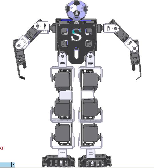

ufpatsai 發表於 2010-12-3 22:02:17
開洞 還有一個好處就是上螺絲方便  畢竟舵機機構是自己做的很多地方上 ...
xqi2 發表於 2010-11-29 12:00
^^這個我也有遇過,機構做好後才發現螺絲鎖不到@@
xqi2 發表於 2010-11-29 12:00:33
本帖最後由 xqi2 於 2010-11-29 15:39 編輯
開洞 還有一個好處就是上螺絲方便  畢竟舵機機構是自己做的很多地方上螺絲不方便,
我設計的時候是考慮到了擰螺絲才設計的,為了讓螺絲刀能穿到孔裡擰,二是為了更方便的走線,有些線可以從孔裡穿進去
lakers3411 發表於 2010-11-28 15:30:26
就x大用1mm的鈑金,如果要挖大洞
可能是不太好的,強度會大打折,所以
我是偏向x大就這樣就可以了,
比較不會影響強度太多
vegewell 發表於 2010-11-28 14:36:28
回復 45# xqi2
很敬佩你的耐心手工,
要是我,會多鑽幾個大洞(四分),
比鑿長圓形還輕鬆又快,
看各人的感覺吧.
mzw2008 發表於 2010-11-28 00:15:51
真的超級利害
手工可以折這樣
不過還是要彎折機比較好啦
手工折只要慢工就可以出細活
但很容易弄傷工件表面
圖片中一條條的髮絲紋路應該就是手工造成的吧
UTPATSAI 一起來買彎折機吧
ufpatsai 發表於 2010-11-27 22:44:20
橢圓洞加工,兩頭鑽孔,再用線鋸加工,或是鑽一孔,再用線鋸加工,不管前或後者,
都是無聊的工作@@因為不會只有一個,除了偷輕......還有好看^^
是我,也會這樣做的,不過.......先給我折板機^^
xqi2 發表於 2010-11-27 14:37:45
回復 40# vegewell
    我用一個月的時間就做好了   其實也就是8天的時間就完成了  其實並沒有想像中的辛苦
晚上畫圖紙  週末開始加工
先把圖紙貼在鋁板上 然後剪下來大概, 接著 開孔 休整孔, 再來剪外形  最後折彎
做了第一個第二個也就熟練多了
一般一個星期 也就是兩天時間10個部件
全身大概40個部件
lakers3411 發表於 2010-11-27 13:57:38
本帖最後由 lakers3411 於 2010-11-27 13:59 編輯
回復 40# vegewell
    通常用鋁件,還是多少會弄一些孔減重,如果一次挖很大洞
可能會影響強度,想這樣很多小洞比較可以減少影響強度.
(就像碳纖維很輕了.可是還是要挖洞一樣,為了更輕,不過如果
是玻璃纖維或碳纖維的話,可以挖到只剩一點點邊,因為他強度夠強)
看起來是手工的沒錯,我很佩服x大阿~
xqi2 發表於 2010-11-27 13:51:36
材料用的是1MM的5052鋁合金板,長孔 全是手工加工,電轉+銼刀
長孔的目的就是為了減輕重量,全身上下除了頭部用的SG90 其他的16個全部用的MG995 一個舵機上了螺絲之後接近70G 很重,  但我所有的身體部件大約500G、說的是鋁合金件(除開電池、控制板),如果不開孔應該回增加到700G。  我這樣做即使不改變強度 而且全身重量做到了1800G左右
vegewell 發表於 2010-11-27 13:43:51
回復 39# lakers3411
我看那些零件合起來有那麼多洞,
用手工未免太辛苦,
鋁本來就很輕有必要嗎?
懷疑中.
lakers3411 發表於 2010-11-27 13:36:57
那應該是另外加工先鑽洞,再慢慢磨出來
主要應該是會了減輕重量
(個人見解~還有請大大回覆)
