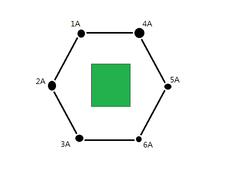

最近剛小考完 , 看上許多大大所做的6足機器人的影片,其中幾個 關於  行走移動影片一 http://www.youtube.com/watch?v=vMSHBRI3skQ 影片二 http://www.youtube.com/watch?v=9MC3IkTxBTU 關於   ...

事實上51系列就可以達成了
寫法必須以同步方式輸出...
寫法可以分為組合語言或者C語言
個人覺得把用C語言比較方便
先把1us的 timer function 定義出來吧!
不然10us也可以,如果你伺服機角度沒講就什麼經杜微動的話
然後一同時輸出pwm 51 每隻腳定義0 or 1
所以 ㄧ個89S51單晶  可以同時控制32個伺服機(除非有幾隻腳有特定工作要做)
話說回來有一種數位式的伺服機 比較貴
你輸出ㄧ個pwm 之後  伺服機就會停在那個動作了
不會像一般的伺服機要不停輸出pwm
