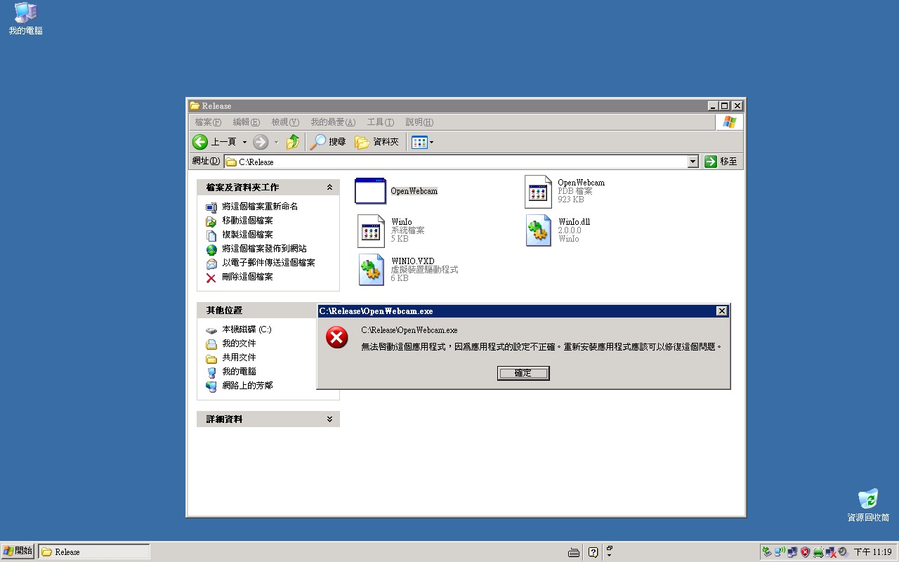

boy978880 發表於 2010-10-13 12:57:26
謝謝各位 我搞定了 重點就在於修改cxtype.h跟build都必須重作 在複製完成後的檔案執行檔進到RB就可以執行了

josh 發表於 2010-10-7 11:58:56
另外,要先確定有到 roboard 官網下載 Visual C++ 的套件來安裝。
如果你是用 VC 2005 要安裝 VC 2005 SP1 Redistributable Package。
如果你是用 VC 2008 要安裝 VC 2008 SP1 Redistributable Package。
josh 發表於 2010-10-7 11:24:06
如果你重新 build opencv 後,會所產生的新的執行檔。
在新的執行檔同一個資料夾(名稱應該是 release )中,
也會有你重新 build 出來 opencv 的 dll 檔(ex:cv200.dll, cxcore200.dll, ...)。
你要將這些 dll 檔連同執行檔一起複製到 roboard 裡,
這樣就可以成功執行了。
更簡單的作法是,把整個 release 資料夾複製到 roboard 裡執行即可。
hahn9999 發表於 2010-10-5 19:40:01
回復 4# josh
我有將WinIo.dll、WinIo.sys和WINIO.VXD
以上這三個檔放進去我的Realease資料夾內了
但是我在Roboard上一執行,總會出現
無法啟動這個應用程式.......重新安裝此應用程式應該可以修復這個問題!!
他所顯示的應用程式是我在PC上的VC2008所Realeae出來的.exe執行檔!!
搞不太懂!!,我在PC上都有按照爬文去修改了,但是還是會錯誤,是不是我哪裡沒注意到呢?
還是流程有誤?
我會再努力試試看,也希望Josh大大給我再給我點指導!!謝謝您~~!

josh 發表於 2010-10-5 13:25:08
如果你只是要在 roboard 上執行程式的話,可以不用安裝 opencv。
如果要在 roboard 上 compile opencv 的程式,當然要安裝 opencv。
另外,在 roboard 上執行你的 opencv 的程式,請記得要將相關的 dll 檔放在同一個資料夾中。
