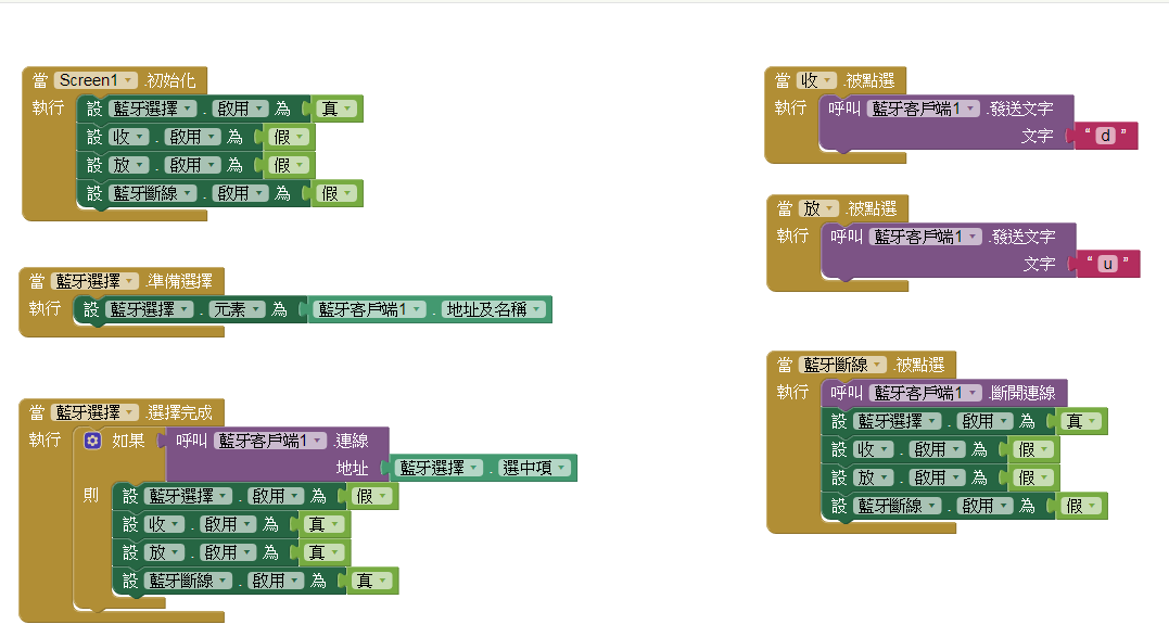

本帖最後由 snow7788 於 2019-7-29 16:28 編輯 各位前輩好,小弟最近接觸了Arduino 最近還學到了App Inventor2 目前只會設定固定圈數+控制正反轉1圈 請問如果我想要讓他我按住按鈕"收"他會一直反轉,放開則停住 ...

APP 的按鍵要改用"被壓下"和"被鬆開"
收的被壓下傳 u, 被鬆開傳 s
放的被壓下傳 d, 被鬆開傳 s
感謝你><! 讓我燒焦的腦袋得以恢復
超新手 發表於 2019-7-30 12:44:22
本帖最後由 超新手 於 2019-7-30 12:47 編輯
收的被壓下傳 u, 被鬆開傳 s
放的被壓下傳 d, 被鬆開傳 s
arduino 端則宣告一變數
  1. 其他部份不變
  2. unsigned char f =0;
  3. void loop() {
  4.   if(f == 1) {
  5.      stepper.step(1);
  6.   } else(f == 2) {
  7.      stepper.step(-1);
  8.   }
  9.   if(BT.available()>0){    //判斷是否有收到訊號
  10.   Rece=BT.read();          //讀入變數Rece中
  11.   switch(Rece){
  12.     case 'u' :
  13.      f = 1;
  14.      break;
  15.     case 'd' :
  16.      f = 2;
  17.      break;
  18.     case 's' :
  19.      f = 0;
  20.      break;
  21.     }
  22.   }
  23. }
