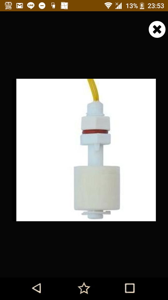

馬達要接5v繼電器,但是浮球開關要怎麼給值給arduino阿,因為不是感測器類的有點不熟,簡單問就是要如何打程式?

用三用電表去量看看浮球開關的兩端
然後讓它打開和關上
看看是不是會短路和斷路
如果是
,  一邊接 Arduino 的地,  一邊接 Arduino 的io腳(例如 2),
setup 時, 宣告 pinMode(2, INPUT_PULLUP);
用  digitalRead(2) 就可以讀回值了
