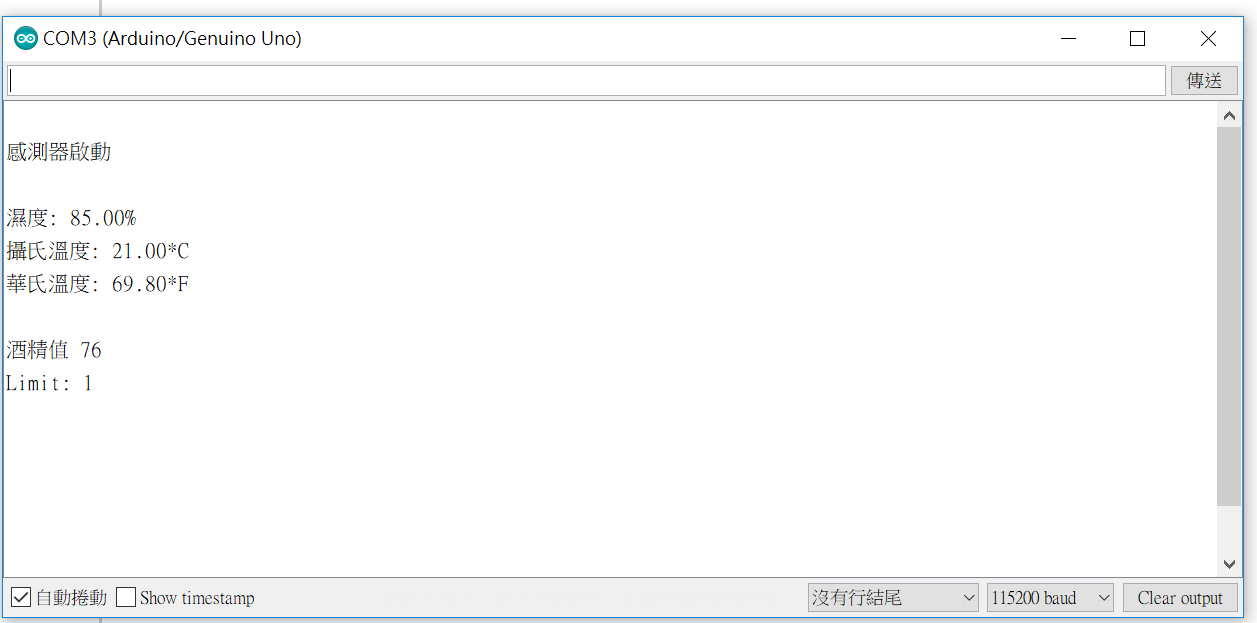

超新手 發表於 2019-1-15 13:16:12
本帖最後由 超新手 於 2019-1-15 13:22 編輯
顯示一次後, 就什麼都沒有顥示嗎?
應該不是"無法從DHT傳感器讀取"吧?
James 發表於 2019-1-15 11:52:29
本帖最後由 James 於 2019-1-15 11:53 編輯
超新手 發表於 2019-1-15 11:38
那可以顯示 濕度/溫度/酒精值嗎?
可能是 DELAY 太久
可以 但是只會顯示一次
delay拿掉結果一樣
超新手 發表於 2019-1-15 11:38:23
那可以顯示 濕度/溫度/酒精值嗎?
可能是 DELAY 太久
先拿掉
delay(2000); 和 delay(3000); 看看
James 發表於 2019-1-15 11:06:11
改完後變成不會顯示GPS了
麻煩再幫忙解惑
感謝~~~~
