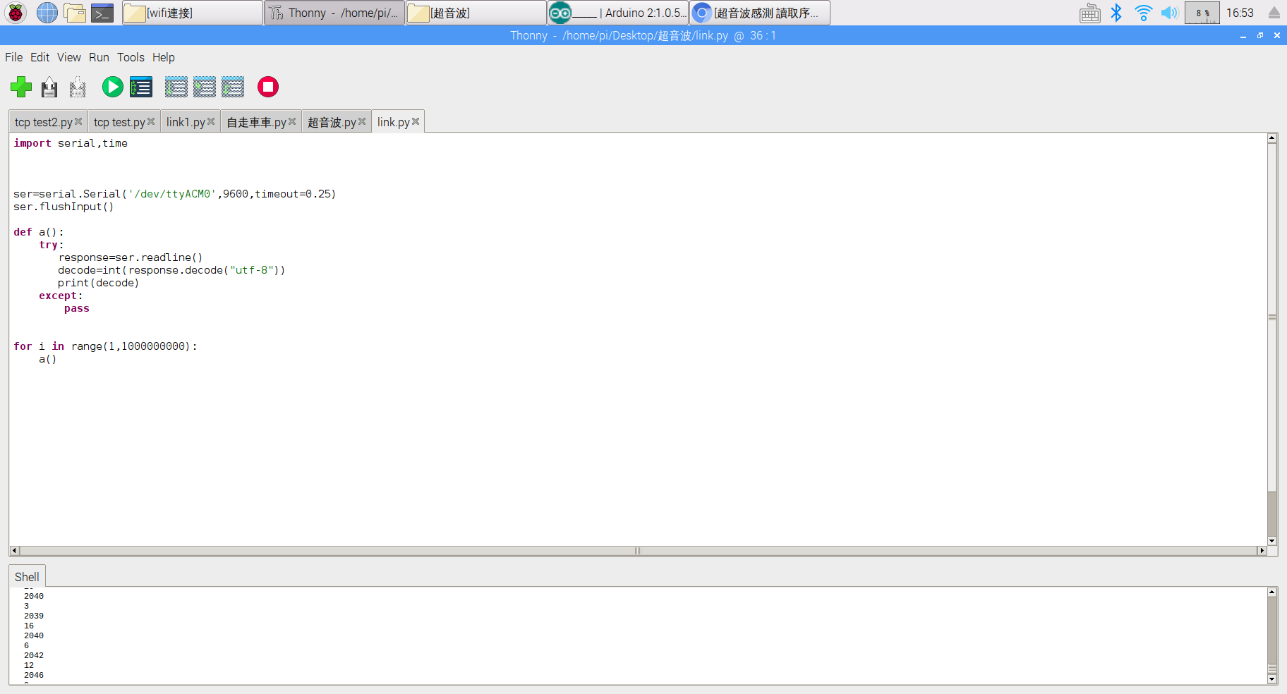

目前想把Arduino的數值回傳到python上,先前在arduino序列埠上可以正常顯示數值, 但在python上發現讀取的值會空一行(在無障礙物遮擋時),有遮蔽物時,則可以正常顯示, 我們覺得是因為那些空行導致decode後在轉換成浮 ...

超新手 發表於 2018-12-18 21:01:06
本帖最後由 超新手 於 2018-12-19 08:58 編輯
用 try except 把不能 轉換的字串印出來就知道了
不過我猜可能的原因是
如果字串少於 2 個 byte
那就會變成空字串
float 沒辦法把空字串轉成浮點數
或是....直接不管它
try:
  decode=float(response[0:len(response)-2].decode("utf-8"))
  print(decode)
except:
  pass
