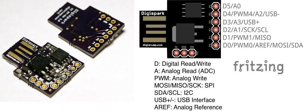

不好意思 求問各位前輩 小弟目前在Arduino UNO板上完成以下程式碼, 確認LED亮燈動作皆正常, 後來想縮小體積,所以找到ATtiny85這塊迷你板(同圖1), 也看了許多網頁資訊下載了Digispark資料庫內的開發板資訊(同圖2), ...

舊版 IDE 的標準範例的 led 定義在 13 腳
我不確定你用的 1.6.8 是定義在那一根腳
但 atiny85 的接腳應該是 1吧?
照理說,應該本來就不會閃 , 才是對的
你可以把程式改成接腳 1,然後
下載看看
或是改下載以下程式
注意!和你寫的不同
