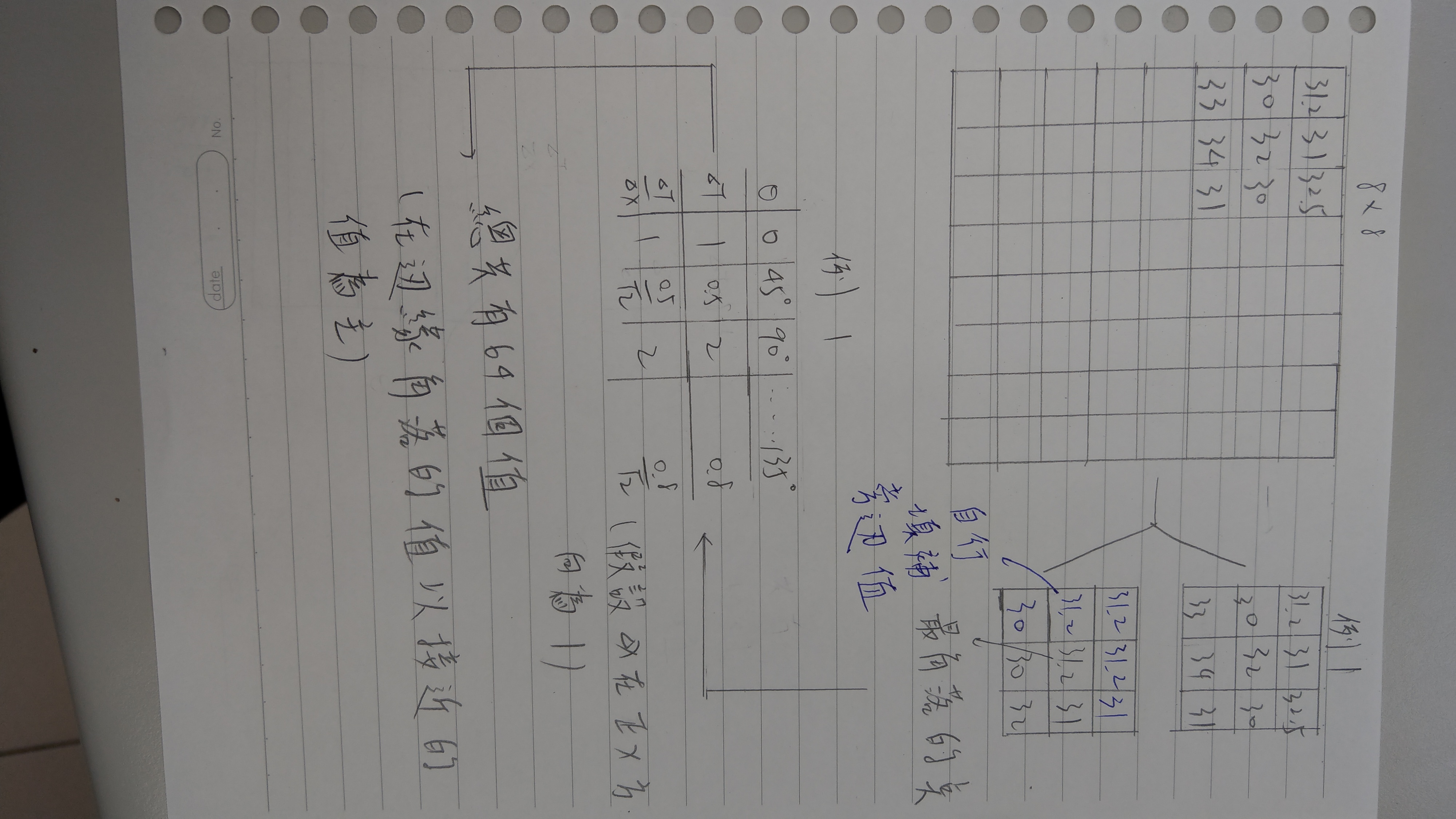

大家好 請問各位這是一個AMG8833的熱影像 他讀出來的值為溫度而我把他轉為矩陣的形式 如何把矩陣中的每個數做運算(將8*8的矩陣轉為3*3再來做運算)相關的程式如下 而這是我的問題(溫度梯度) #include <Wire.h> #inc ...

謝謝你用心回答我的問題 這樣子的想法我之前也有想過 只是不知道如何打
然而現在想的是如何能夠紀錄這64個矩陣(每一個中央數值與周邊數值的矩陣3*3)(因為CCD是8*8所以有64個值),在矩陣內中央數值與其他八個的差值(正的),能夠自動的紀錄,而非
需要每次輸入指定的位置才能紀錄 謝謝

lucy5222 發表於 2018-5-7 11:33:39
本帖最後由 lucy5222 於 2018-5-7 15:14 編輯
好 非常謝謝你 那可以再請問如何把你打的程式加入原本的程式中在呼叫出來嗎 而且從B[0][0]到B[7][7]總共有64個矩陣能夠自動記錄 並且自動把矩陣內的運算完成  比如B[5][5](64個3*3矩陣中隨意一個的中心) 就可以自動把周遭的數字差顯示出來 (總共有8個)
