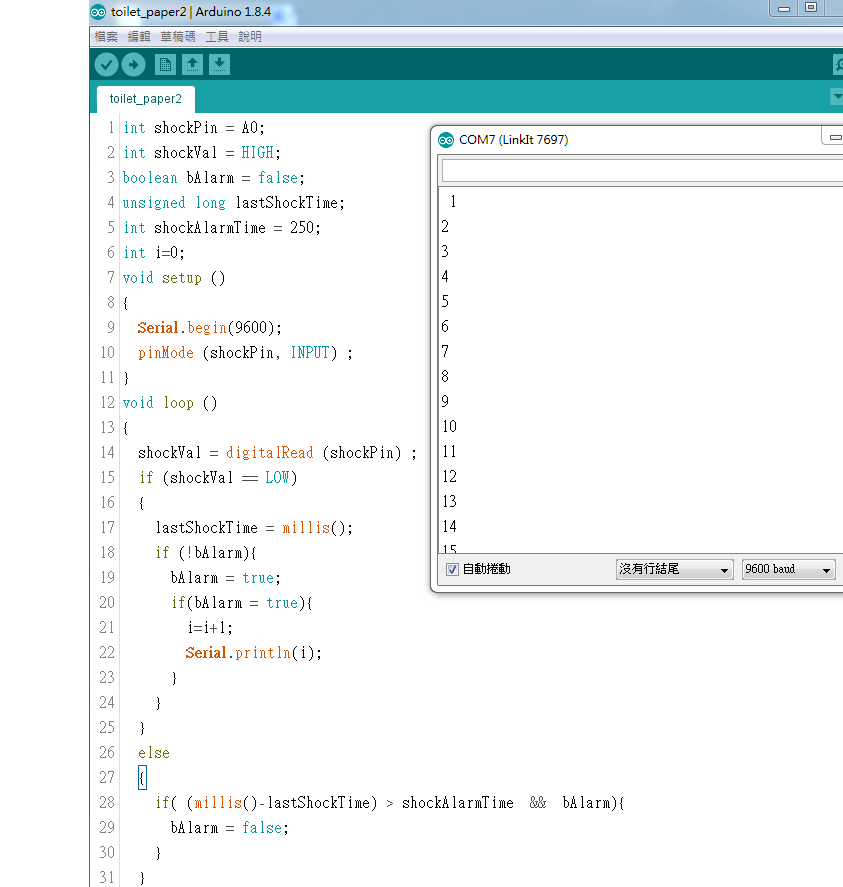

第一次發帖,不知道該怎麼說,我接觸arduino才幾個月還不識很熟,所以有個問題想要大家幫忙!! 這是我做的震動感應的小玩具,一開始還沒給判斷式,所以序列埠監控視窗有顯示次數 這是什麼問題?  是這個 ...

如果你是用 uno 或 mega
你的 led 和 serial 的接腳(0和1)衝到了
把 led 的 1 移開即可
把所有的的 1 改成其他腳
pinMode (1, OUTPUT) ;
digitalWrite(1, HIGH);
digitalWrite(1, LOW);
當然,硬體線路也要一併改

超新手 發表於 2018-2-25 20:24:54
最好都不要接
如果是 uno 或 mega...,
連下載程式也是靠這兩根腳
當然,不怕麻煩的話,也不是完全不能用

謝謝  可以了!!!
我在問一下 是不是 0跟1的腳 都不要接LED也代表其他感測元件也不能接 是吧?
