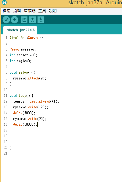

本帖最後由 張弘慶 於 2018-1-27 17:12 編輯 各位專家好 我是剛進來玩arduino的新手 360伺服馬達連續式有法讓他停止嗎? 還是要把SG 90改成360的才能用?

寫在 loop 中的程式,會被不斷執行,也就是
setup();
while(1) {
  loop();
所以,如果執行到 delay(10000)完後
就會再次回到 analogRead(A1)
周而復始,直到關機,所以才叫 loop( 迴圈)
簡單的做法,就是把程式剪下貼到 setup()
因為它只有開機做一次
張弘慶 發表於 2018-1-27 20:26:54
超新手 發表於 2018-1-27 19:08
用 .write(90); 就可以停止
謝謝
超新手 發表於 2018-1-27 19:08:19
用 .write(90); 就可以停止
