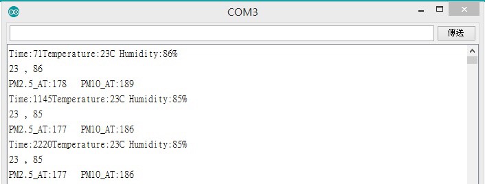

本帖最後由 qzec0910266 於 2017-12-27 09:42 編輯 請問各位 溫溼度搭配藍芽 手機app就可以順利接受到數值 空氣品質(pms3003)卻沒辦法,請各位幫我看一夏問題出在哪謝謝 以下是程式碼: #include <SoftwareSerial.h ...

qzec0910266 發表於 2017-12-28 14:07:21
超新手 發表於 2017-12-27 12:32
應該都有
1) app端
   這個程式下了一個 byte, 就馬上去讀
超新手大大 感謝你昨天給的建議
我把return一道loop最外層就成功了
想在請問你 因為我藍芽和空氣感測器都接5v但好像推不太動
藍芽的燈有時就不閃了
想請問你 有什麼建議可以解決嗎
謝謝!!
