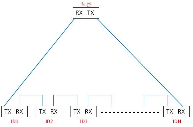

最近我要將多個MCU串在 一起,是利用RS232串接 然後會由一個最主要的MCU與PC連接 請問RS232之間是否有環狀網路的架構,如下圖: 請問像這樣我主控端下命令給ID3 這樣ID3是否會接收到 因為如果要每一個ID都與主控 ...

nichal 發表於 2010-7-15 13:05:57
這樣的接法很不恰當
一旦某一個UART掛了
就代表全部都掛了
重點還不曉得到底是哪一個掛了
得一個一個查.....
如果不考慮損壞的狀況
這樣的架構就蠻像網路的talking ring
只是UART的負擔就會變很重
因為一刻不得閒.....
