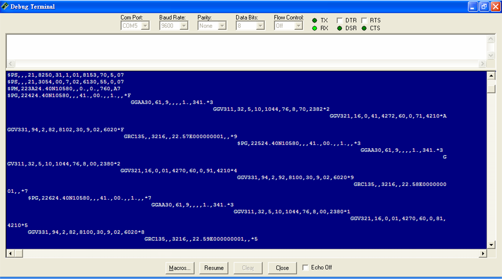

如果只想收到NMEA的話,把Parallax GPS的/raw 接low即可。
cdata VAR Byte
SERIN  Sio, Baud, [STR cdata\1]
DEBUG STR cdata\1
這樣你應該就能看到NMEA訊息了....
