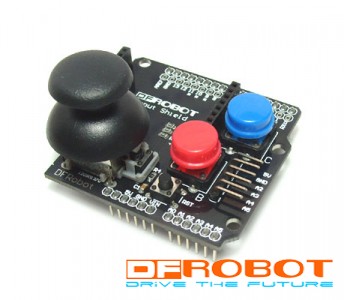

vegewell 發表於 2010-7-28 17:34:18
本帖最後由 vegewell 於 2010-7-28 17:37 編輯
首先遙控端方面
你要有這個:一片 Arduino mega
再加上這個: Arduino Input Shield 搖桿 鍵盤 擴展板(同時使用兩個擴展板,控制更多樣)
再加上這個:一片 APC220 1200米無線傳輸 射頻模塊
另外接收端方面
再加上這個:一片32路伺服電機控制器
這樣就搞定了,
軟體也很簡單,
不必問了,
