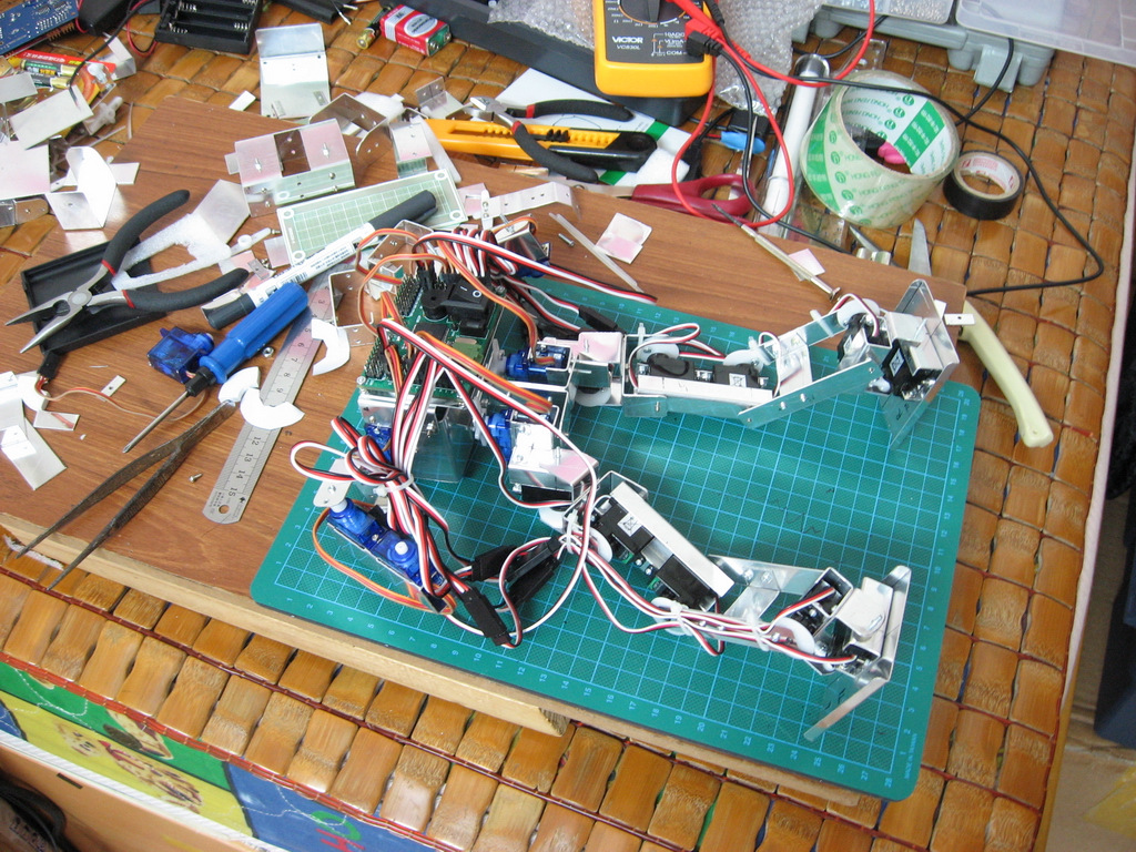

我的雙足機器人(不斷更新中)
查看數: 14529 | 評論數: 31 | 收藏 0
發佈時間: 2009-2-22 01:26
本帖最後由 mashirito 於 2009-3-6 11:08 編輯 今晚剛做好大部分機械部分,明天開始設計動作 背面:

nichal 發表於 2009-3-6 14:51
謝謝前輩提醒~~
小弟這顆SERVO扭力標稱值是1KG/CM
沒想到能把塑齒搞崩牙哦~
lakers3411 發表於 2009-3-7 10:30:06
各位好ㄚ~這幾天還在忙架設網站的事~好難阿~哈哈   雖然小弟學了幾年設計~
可是設計跟做網站又是2回事@@~努力努力~
對了版主大大~ 其實您這次的狀況和接下來~我個人建議您還是繼續用朔膠齒得伺服機好
因為您對於機器人某些東西不太瞭解  像這次卡到如果不是因為朔膠齒  您的伺服機早冒火了
最壞的情況還會燒回控制板  也因為朔膠齒  所以您這次才只是壞了齒輪而已
機器人剛組裝完  第一次要啟動時我個人建議 一顆一顆去做  不要一次全連上一次通電啟動  這樣會有慘劇發生的  一次一顆可以注意到有沒有卡到幹麻的  安全多了  尤其是自己diy的  這更是重要  因為您可能有很多沒考慮到等等  以上都是一些經驗啦~  大家一起加油吧~
stanley21 發表於 2009-3-6 23:44:06
哎呀,真是不幸耶,看來要小心操作,
設計的安全係數也要高一些~~
nichal 發表於 2009-3-6 14:51:42
大大您好
其實不僅是塑齒會崩牙
金屬齒也是一樣唷~~~
只要超過齒箱所能承受的最大負載
崩牙是很常見的~~~
繼續加油囉~~~
祝您順利!!!
mashirito 發表於 2009-3-6 11:15:22
報告大大
我想應該不是E-SKY的齒輪不行
可能是您的負載過大了~~~
大概看了一下您是全金屬機構
但用的是的SERVO
所以動作上不能一次變化太大
不然SERVO一定會很容易壞的......
有測過現在整體重量多少嗎 ...
nichal 發表於 2009-3-5 13:15
正如前輩所說
是我沒設定好腳板第一顆伺服機的初始位置
那顆伺服機一直被卡住有3分鐘這樣
後來拆開來看發現兩顆齒輪都掉了很多齒
還好電子部件沒被燒壞
原來塑齒SERVO沒我想像的那麼堅固的呀!
nichal 發表於 2009-3-5 13:15:58
報告大大
我想應該不是E-SKY的齒輪不行
可能是您的負載過大了~~~
大概看了一下您是全金屬機構
但用的是塑齒的SERVO
所以動作上不能一次變化太大
有測過現在整體重量多少嗎?
