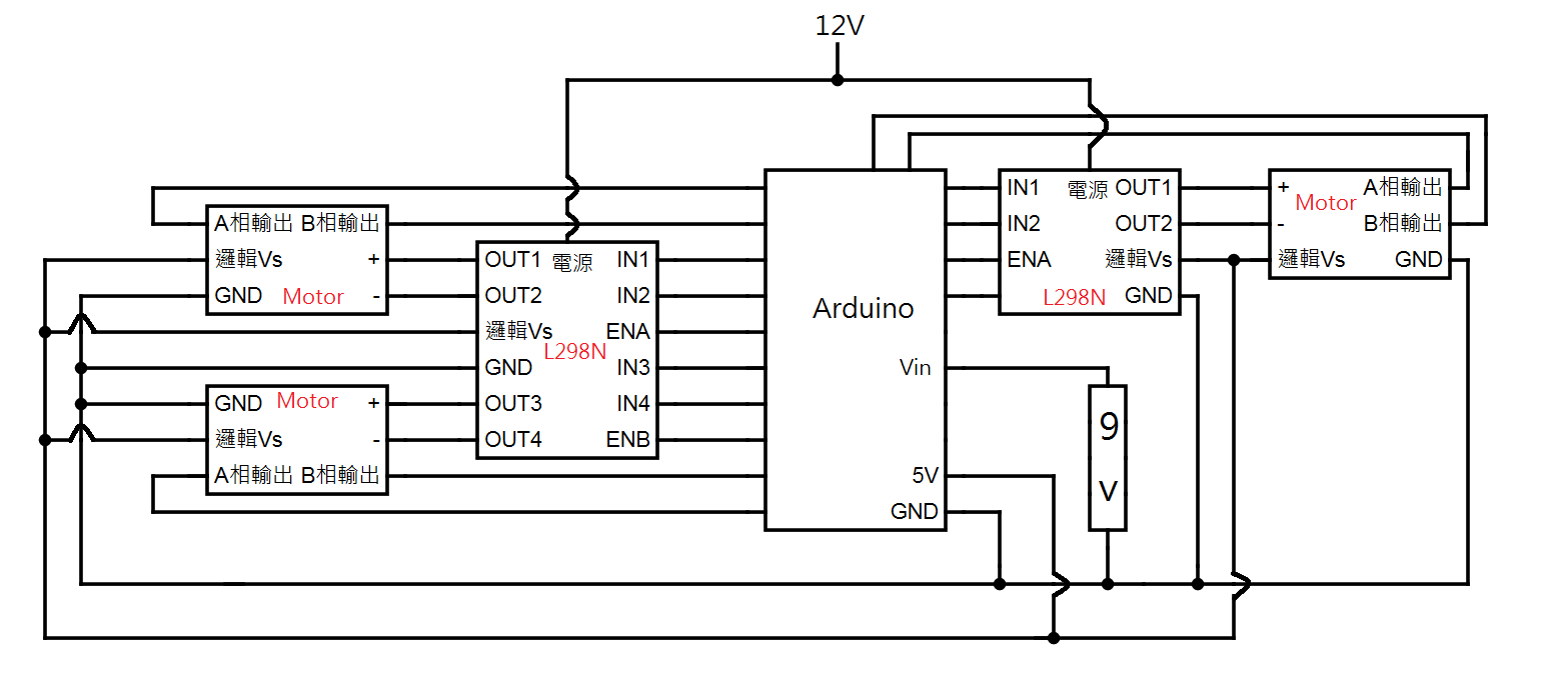

本帖最後由 aatt111217 於 2017-12-8 20:49 編輯 大家好, 小弟我是剛學Arduino的初學者, 最近學校需要我ˋ們做一些馬達控制的課 使用的是三個DC直流馬達 (皆附有雙相編碼器) , 型號為 祥儀馬達 IG32P-01TYPE-010 ...

L298n的馬達電源和邏輯電源是分開的,
所以不會有你想的問題發生。
編碼器應該耗電不大
如果怕燒掉
最簡單的方法是, 先用電源供應器來測
馬達電源先慢慢加大,或轉速放最慢
一顆顆馬達加上加
一步步調高限流,就不容易燒掉
