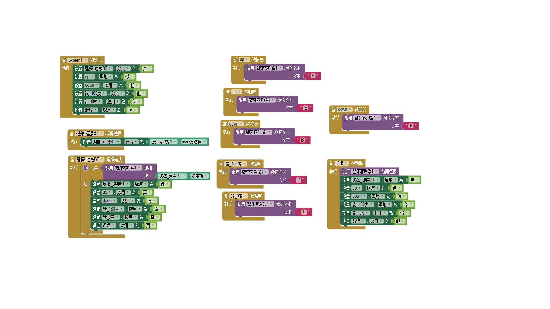

我使用藍芽+inventor 2 APP(手機控制)+arduino  控制伺服馬達   我希望能夠按住1個按鈕=>角度慢慢上升&下降 +指定角度    目前可以指定伺服馬達到180度&1度    但現在按住 ...

謝謝講解

f660229 發表於 2017-12-6 00:25:45
本帖最後由 f660229 於 2017-12-6 00:27 編輯
我的也是UNO板   藍芽的鮑率我有改過 因為學校是教我們用38400
跳到90度是指 --> 按住會跑到0度  放開就會跳到接近90度的位置
請問  1.Serial 跟SoftwareSerial的差別在哪裡??
        2.怎麼改上升下降的速度??
        3.可以講解我的積木圖為什麼錯誤嗎??
可以動作了   只是從0度要往上的時候會卡一下
真的很感謝你

f660229 發表於 2017-11-30 09:40:33
本帖最後由 f660229 於 2017-11-30 11:51 編輯
對不起我是新手看不太懂
請問應該怎麼設置積木?還是說Arduino的程式需要更改?
謝謝講解
超新手 發表於 2017-11-27 08:30:37
1. 我試過, 沒問題. 不知道你是怎麼改的?
2. 如果你要按"住"時, 角度會慢慢增加或減少
app 就要設一個 timer 和 變數
當up鈕按下時, 把 變數 設為1, timer 看到  變數等於 1, 就固定時間送 A
當up鈕鬆開時, 把 變數 設為0
當down鈕按下時, 把 變數  設為2, timer 看到  變數等於 2, 就固定時間送 B
當down鈕鬆開時, 把 變數設為 0
f660229 發表於 2017-11-24 21:35:31
本帖最後由 f660229 於 2017-11-24 22:55 編輯
拿掉之後 就變成按下up&down鍵後直接到0度
超新手 發表於 2017-11-24 19:09:08
在app中, 拿掉鬆開的程式
f660229 發表於 2017-11-24 18:44:28
本帖最後由 f660229 於 2017-11-30 09:47 編輯
謝謝講解  請問我該怎麼改?
超新手 發表於 2017-11-24 06:39:07
你放開後就會送E或F.就會write 1600us(約等於90度)
