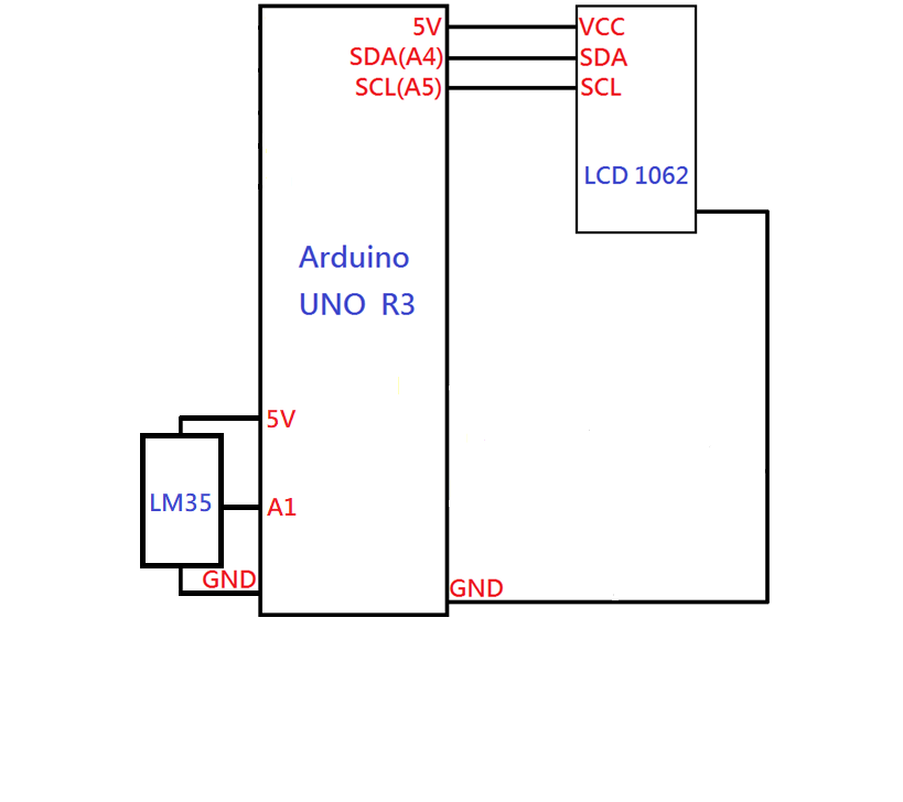

本帖最後由 ruler011219 於 2017-11-1 13:19 編輯 小弟我第一次接觸arduino, 使用arduino UNO R3 、LCD1062顯示器以及LM35做溫度感測。 但不知道哪邊有問題,程式輸進去顯示器完全沒有東西... 不會作動... 請教 ...

超新手 發表於 2017-11-1 14:55:48
你用錯 library
如果用 i2c 版本, 要用
LiquidCrystal_I2C
google一下就可以找到
你用的是io版
LiquidCrystal
這版至少要接 6 條線以上
如 rw d4 d5d6d7.....
ruler011219 發表於 2017-11-1 13:20:52
超新手 發表於 2017-10-31 19:36
1,線路怎麼接的
2,有成功上傳到板子上嗎
已附上電路圖以及上傳完成的截圖!
