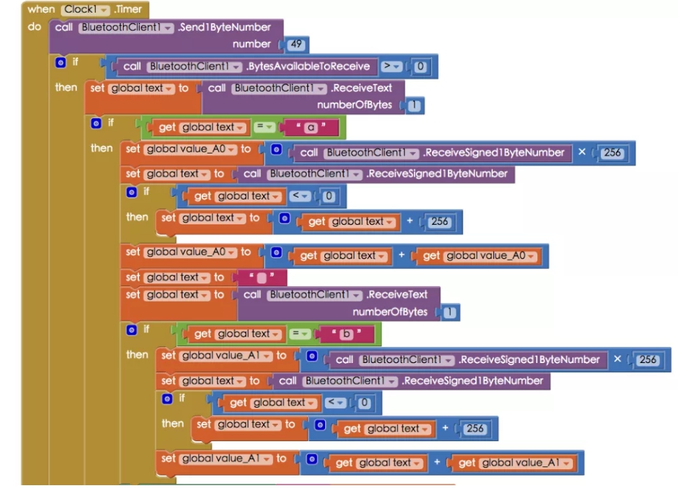

超新手 發表於 2017-11-15 11:10:23
對
你的 arduino 已經用序列監控視窗"稍微"測過
加上你之前的測試.
應該沒太大問題
應該是 app 端有問題
因為基本上你這樣試(只收超音波), 是有可能有問題
不如一次到位, 三筆資料都收
我已經試過這個 app, 可以收沒問題

超新手 發表於 2017-11-15 09:05:17
本帖最後由 超新手 於 2017-11-15 11:54 編輯
>>我一直送A給他  他就這樣 "應該"是有在運作?
是的, 你的手機程式不就是在做這件事
每2秒送一次 a, 同時看有沒有收到值
因為送的是ascii code, 所以有些字會看不到, 或是亂碼
但 a, b, c 一定看的到
也就是 arduino 端看起來沒問題, 至少有反應
我自己試了一下,
但因為我沒有 sensor 可用, 所以就亂送資料
看來三個值都有顯示
你可以參考看看

另外. 其實不用送那麼多對齊字元(如 'a', 'b', 'c')
送一個是有點少, 沒對齊的機率是 1/256(資料錯誤)
送二個, 沒對齊的機率是 1/65536, 也差不多了
送三個, 沒對齊的機率是 1/16777216
附帶說明一下
下面 app 程式的這種寫法只適用顯示正數
如果出現負數, 顯示結果就會完全不正確
免得以後的人照抄, 又發現問題而不知道如何解決

leo0983405269 發表於 2017-11-14 19:56:37
超新手 發表於 2017-11-14 19:51
1.一次都沒有嗎?應該至少有一兩次才對
2.Clock1 timer是多久送一次
什麼是一次兩次?
手機端的格子裡面一個數字都沒有
timer  2000
論壇裡有網友說不能設太短
會卡住

leo0983405269 發表於 2017-11-14 19:21:52
超新手 發表於 2017-11-14 18:57
為什麼你要把 BytesAvailableToReceive>0 拿掉?
不好意思 因為改來改去 圖沒拉好
但是加上>0 超音波的值還是沒有
超新手 發表於 2017-11-14 18:57:57
