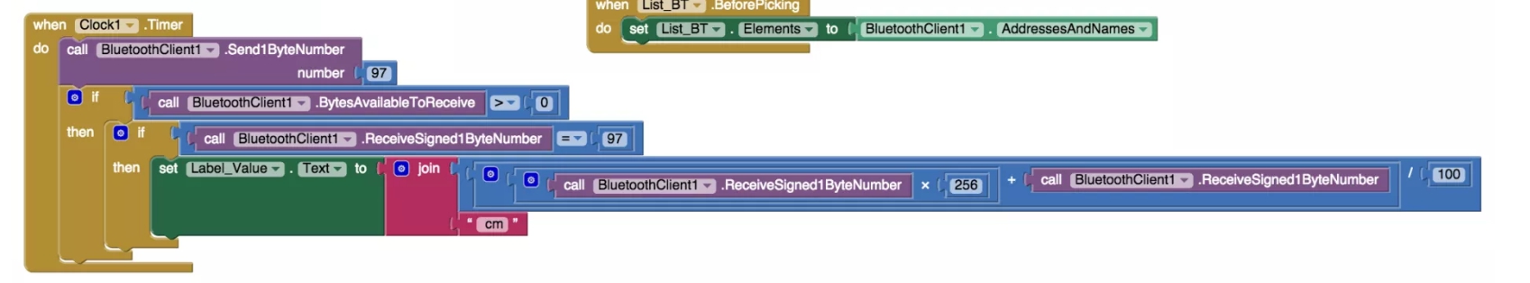

leo0983405269 發表於 2017-9-27 18:45:59
您好
我是用UNO板R3+擴充版L298P
因為Keyes_L298P板子 一開始就規定 0是它的RX  1是它的TX
所以還是會衝突到嗎?
1506491307636.jpg這圖片是人家寫其他資料傳到手機的
我想要把超音波的部分也試試看修改成這樣
但是不懂它橘色部分  不好意思 我表達不清楚
97是人家寫超音波的
49是人家寫溫度用到的手機程式我有問題提出來的
另外我會補上我的板子擴充版圖片
我現在比較懷疑的是手機程式部分  感謝您
超新手 發表於 2017-9-27 16:57:17
1.不確定你用的是什麼板子(uno 或 mega?)
  如果是, 你就改錯
  你的 BLUETOOTH 和 SERIAL 衝到了
   uno serial 是用 0, 1, 但是 BLUETOOTH  也是用 0.1
   應該把 BLUETOOTH  改一下腳位
2. 兩張圖有點不同,  1506491400319.jpg  手機會送出 49. 和arduino程式相同
    1506491307636.jpg 手機會送出 97, 根本不對
3. 至於 *256, 就是距離值會分成兩個 byte 來送
一個值是 a0 = distance/256. 另一個值是 a1 = distance%256.
所以收到後, 要把數字還原, 就是 a0*256+a1 而已
但因為上面那張圖的程式其實有點寫的不對
他應該直接使用 ReceiveUnsigned1ByteNumber
而不是 ReceiveSigned1ByteNumber
就不用再去加 256, 把它變回正數
下面那張的程式看起來比較正確
