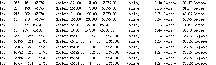

各位大大好,小的是新手 剛嘗試使用Arduino範例的電子羅盤,想看角度的變化量 但卻發現0-90度雖然是正常的  不過90-180 180-270 270-360 這三個角度內的值都只會分別固定在87度 357度 42度 自己有先看過範 ...

先看看附近是否有磁性物體(如 PC...), 遠離後再測看看
如果沒有, 可以把
setScale 的值由大測試到小
以下是可用的值, 你的程式是用1.3
0.88, 1.3, 1.9, 2.5, 4.0, 4.7, 5.6, 8.1
