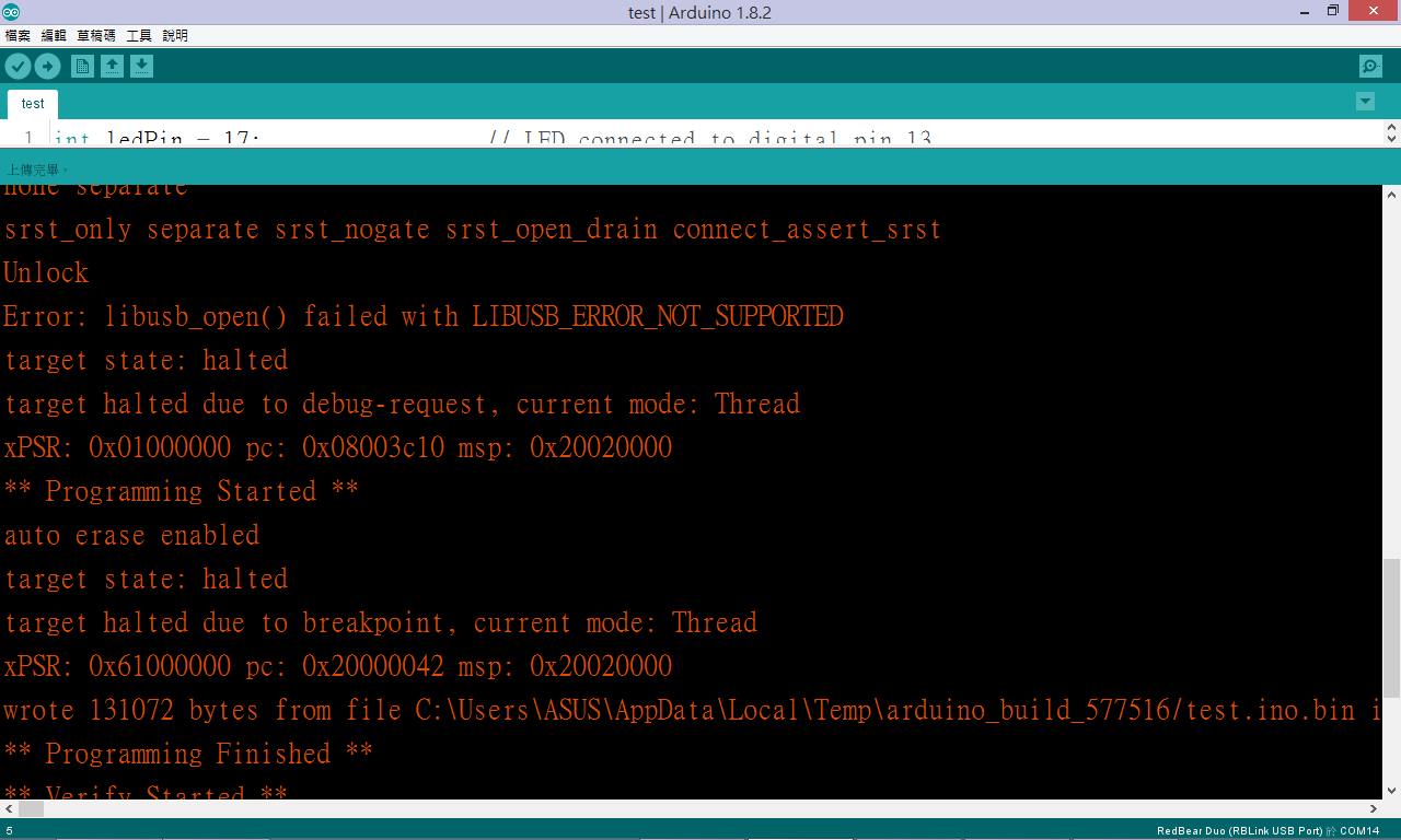

Arduino redbear duo 上傳發生ERROR
查看數: 5568 | 評論數: 5 | 收藏 0
發佈時間: 2017-5-24 13:46
如圖片附件,當我上傳code到redbear時,最後雖然顯示上傳成功,但卻發現上傳資訊中有Error message: Error: libusb_open() failed with LIBUSB_ERROR_NOT_SUPPORTED 上網查了很多,使用了zadig-2.3.EXE去重新安裝驅 ...

另外
1) 你給的訊息圖被截掉了
**Programming Finished**
**Verify Started..
後面還有字一看不到?
2) 根據 RedBear_Duo 的綱站
https://github.com/redbear/STM32-Arduino/blob/master/CHANGELOG.md
V0.31
Fixes the issue that it won't apply the new uploaded application.
好像有解決上傳問題, 但不知道是不是你講的問題
請確認你已更新到最新版
