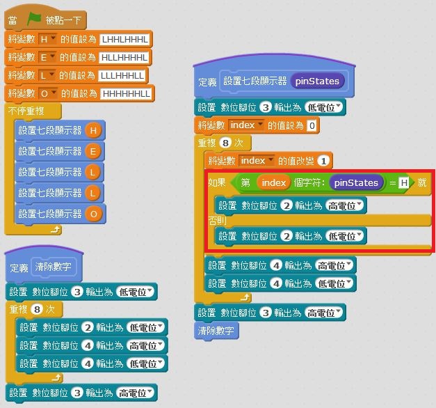

下面這張圖片,我用紅色框框圈起來的部分,應該怎麼寫? 圖片出處 >>http://openhome.cc/Gossip/CodeDa ... BlockArduino18.html "將變數index的值改變1"這段,指的大概是把index的值+1的意思 XXX字串的第N個字符 ...

tuyn76801 發表於 2016-12-14 13:06:05
for(int i = 0;i < 8; i++) {
        digitalWrite(dataPin, pinState[number - 1][i]);
        digitalWrite(clockPin, 1);
        digitalWrite(clockPin, 0);
這段嗎?
[number - 1][i] 分別是什麼意思?

tuyn76801 發表於 2016-12-14 10:50:49
對不起我講得不夠清楚 我想問的是紅圈裡的"程式碼"
也就是您說的:
這個副程式分別去讀字串的第一個到第八個字符
每次讀一個字符(字元)去判斷,
如果是 H, 就把 數位接腳2設為高電位
如果是 L, 就把 數位接腳2設為低電位
這段的程式碼
超新手 發表於 2016-12-14 10:06:23
"應該怎麼寫?" 是指..什麼意思嗎?
它是說, pinStates 是一個輸入的字串, 由八個字符(字元)組成
以變數 H 來說, 它是由 L, H, H, L, H, H, H, L 組成
以變數 E 來說, 它是由 H, L, L, H, H, H, H, L 組成
每次讀一個字符(字元)去判斷,
共做八次
所以如果是變數 H, 紅框中就是
第一個迴圈因為讀到的是 L,  數位接腳2設為低電位
第二個迴圈因為讀到的是 H,  數位接腳2設為高電位
第三個迴圈因為讀到的是 H,  數位接腳2設為高電位
第四個迴圈因為讀到的是 L,  數位接腳2設為低電位
第五個迴圈因為讀到的是 H,  數位接腳2設為高電位
第六個迴圈因為讀到的是 H,  數位接腳2設為高電位
第七個迴圈因為讀到的是 H,  數位接腳2設為高電位
第八個迴圈因為讀到的是 L,  數位接腳2設為低電位
