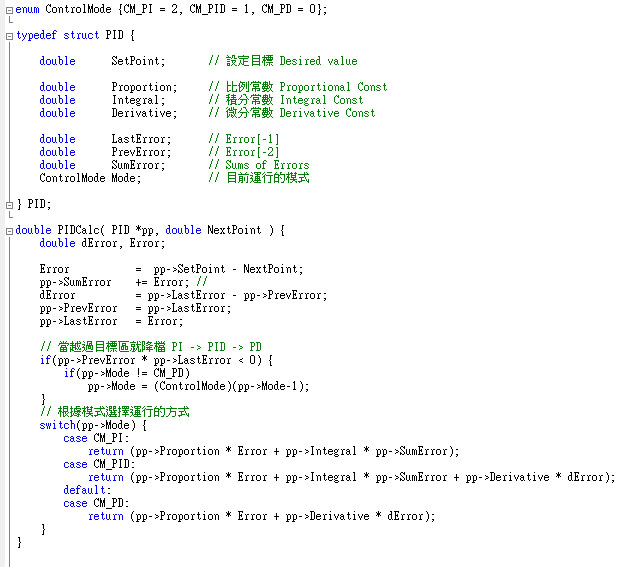

PID 控制與實體馬達的連接
查看數: 8565 | 評論數: 6 | 收藏 0
發佈時間: 2016-10-7 00:10
本帖最後由 croma 於 2016-10-7 00:14 編輯 不好意思~ 我才剛試著做馬達控制,有些地方不太清楚想請教一下各位版友 我剛閱讀了版上幾位的討論也看了 泛用伺服馬達應用技術 這本書也根據網路上的範本在電腦上進行 ...
croma 發表於 2016-10-25 20:12:53
嗚嗚 因為齒輪部分的延遲這個項目還卡著還沒開始~
alpha 發表於 2016-10-24 07:22:05
一點想法 , 以伺服馬達的角色來說 , 應該一開始是 ''使盡全力'' 轉 , 到達接近目標角度前開始放慢 , 當然理想的模型是 ''剛好''停在目標角度 , 不要回頭 , 但是這不太容易 , 伺服馬達有負擔 , 需要伺服馬達出手去保持目標角度 , 假設你想控制伺服馬達的扭力 , 有可能會讓馬達處於幾乎停轉的境界 , 這馬達很容易燒掉 , 除非一直''換向''讓馬達維持現狀 , 但這會讓伺服馬達發抖
要控制伺服馬達轉''慢'' 可以從訊號端下手 , 上述的一些參數應該是要考量齒輪的慣性 ,馬達的出力和一些磨擦力等
croma 發表於 2016-10-8 01:35:03
嗯嗯 下週訂購的  MLX90316 就到貨了,到時候用實驗檢驗結果
超新手 發表於 2016-10-7 13:34:27
可以把 P 設小點, 變化就不會太快
超新手 發表於 2016-10-7 09:02:46
我亂猜的......
這個範例的 nowpoint 是計算而來
如果要上真的馬達, 必須有一個"位置偵測感知器",
而實際的 nowpoint , 就從這個"位置偵測感知器"讀回來
去取代最後一行的程式
也就是用真的感器去取代
nowpoint  += (fabS(Power)>25........
