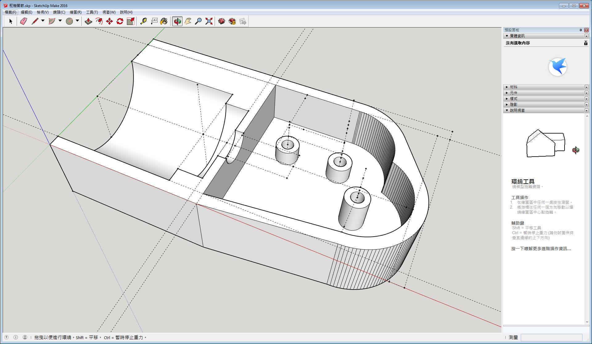

本帖最後由 croma 於 2016-10-4 13:45 編輯 小弟前陣子在淘寶上買到一些很便宜的舵機零件和蕊片,再看到用舵機拼起來滿身是線的機器人,想說來玩點不一樣的好了 一種分散式的機器人肢體,兩個自由度的肢體關節, ...

我最早是為了製作一個水下雲台在尋找舵機的製造技術,是在淘寶上買的幾個便宜的微型舵機和配套的維修零件,零件中包含舵機的控制蕊片 AA51880 我拆了兩個舵機研究一下之後就透過這個蕊片重現了這個電路,構造就如同你所描述的那樣﹑
後來我在淘寶上買到一組微型的減速齒輪組,沒有控制蕊片但是有一個很小的電阻式的旋轉角度傳感器,裡面採用 0.2M 的金屬齒輪組,差不多一個一元銅板大小,那時候我已經在尋找更好的舵機蕊片了,那時候盛群有推出新的數位舵機蕊片,結果向它們的代理商詢問後說買不到,但是可以申請一些樣品根購買開發版,等到我看到一個 17 DOF 滿身線的機器人和作動的樣子我發現我走錯路了,PWM 信號只能控制位置不能控制力量和速度,也不能回饋感應器的資訊給系統,所以我才有這個構想。
等我想開始做的時候馬上就被角度傳感器痛擊,原本在小馬達上看到的角度傳感器沒有在市面上販售,找了半天還是台灣生產的,詢問以後要訂製 1000 個才有生產一個要價 11 塊,而且精度不怎麼樣誤差是 20%,我看了幾個其他的傳感器軸帶動得很少大都是可變電阻,誤差也是很大,乾脆就直接升級到磁力感應式,買了幾個來測試精度很好有 14bit(4096),體積還能忍受就是定位有點小麻煩
我現在預定是採用
Silicon Labs 的 C8051F55x 晶片 QFN 封裝 尺寸4x4 mm 內建 Can Bus 和 SPI 協定 官網路可以買到蕊片和開發板(我還沒試)
配合 SMD 的 L293D 這個蕊片有兩個 H-Bridge 的驅動
MLX90316 作為角度傳感器
還有一個 MPU6050 作為關節的姿態感應
比較麻煩的是齒輪箱跟馬達的部分~ 我要的齒輪大部分都沒有辦法直接透過網路購買,訂做很貴一顆要價 80 現在是用能買到的塑膠齒輪和光軸去拼湊,用 3D 打印齒輪箱,我預期接下來我還對面對軟性電路板的印刷和主控版的 PCB 印刷
照我的預定這種關節應該可以實現位置和速度的控制,也能夠對針對各個關節去修改成程式對個別肢體的重力影響進行補償,如果可以的話我希望能夠實現人偶系統,透過對肢體的操作直接紀錄機器人的動作。
